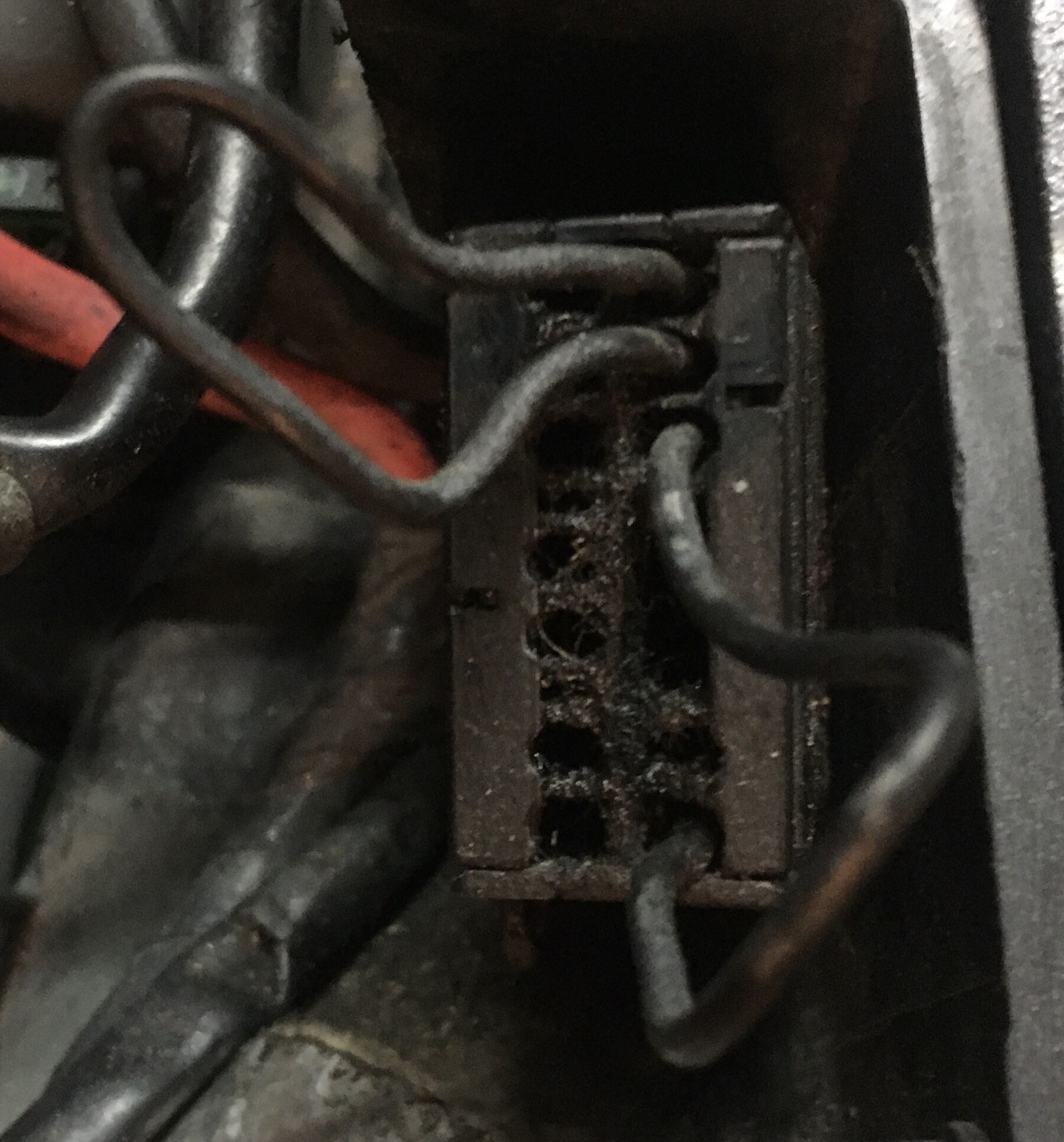

Pour la prise d'alarme, elle doit être située sous la selle, c'est une prise noire un peu grosse, où tu as une autre prise de branchée dessus avec 2 ou 3 petits ponts en fils noirs. C'est en fait juste une prise qui fait les continuités sur le faisceau si une alarme n'est pas présente.
A ne pas confondre avec la prise diagnostique qui elle est juste posée sur un support.

Pour l'alarme, j'ai bien une prise sous la selle avec 2 shunts dessus (2 fils noirs qui vont dans 4 fiches de la prise).

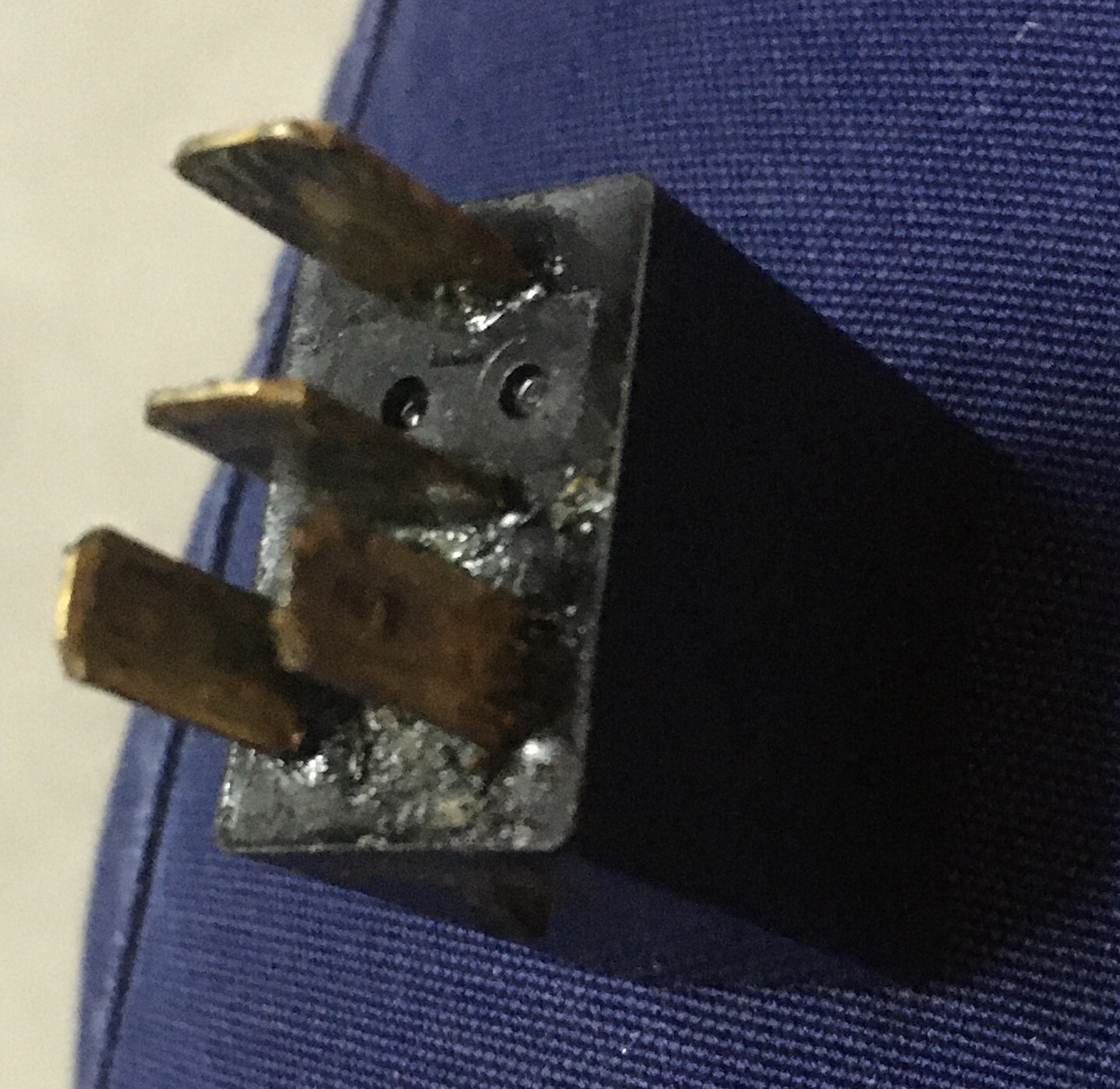

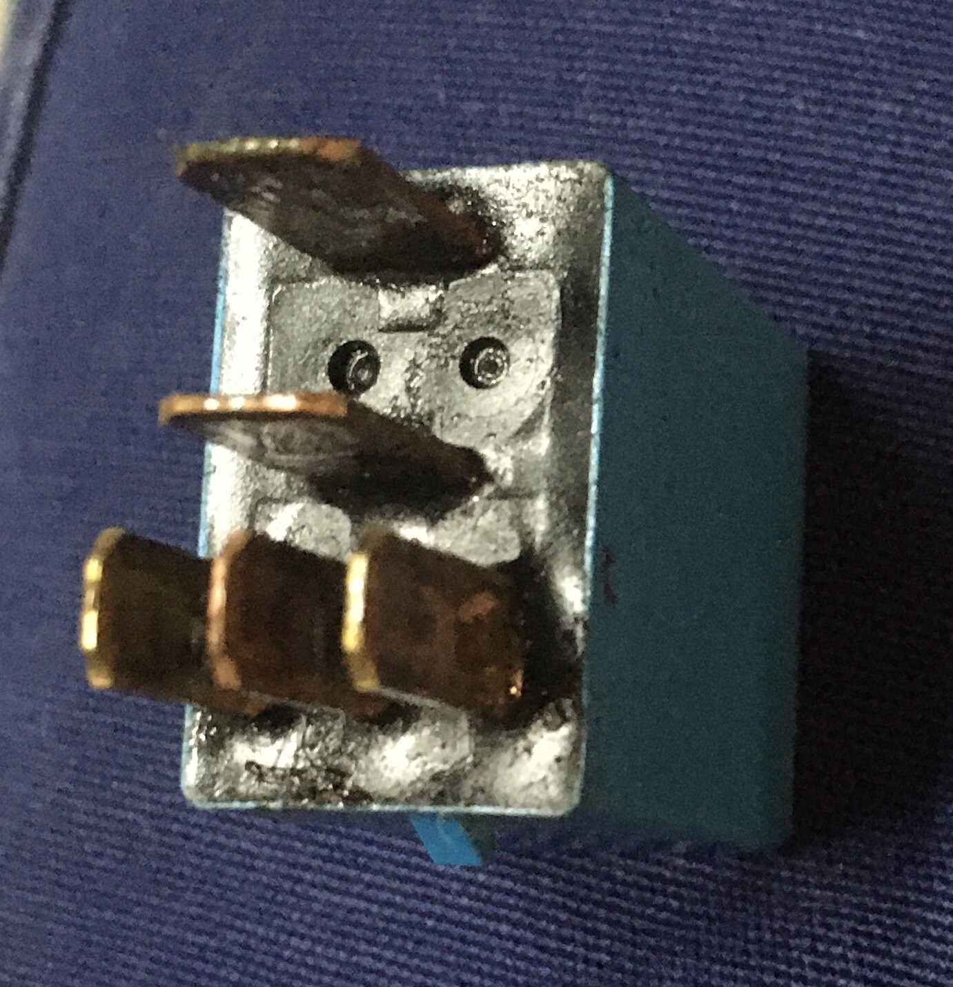

Pour les relais, il y en a 3 à côté de la boîte à fusibles.
Le premier (le plus à droite, côté boîte à fusible) affiche une valeur de 119ohms entre les bornes 1 et 3 (la 1 est celle de gauche, la 3 est celle de droite), rien entre toutes les autres.
Voici à quoi il ressemble : Image

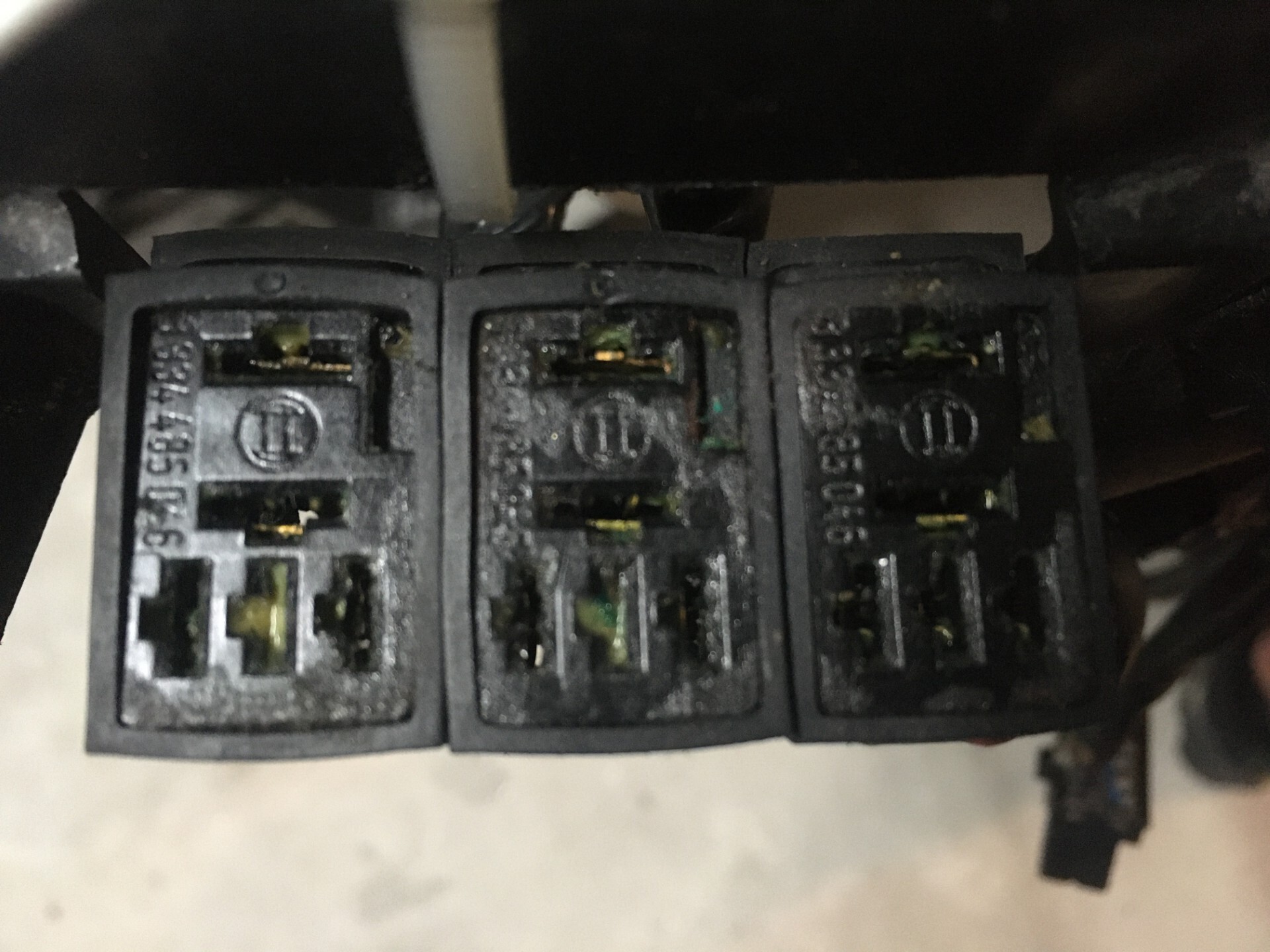

Le 2e et le 3e sont noirs (situés au milieu et à gauche de l'emplacement à relais), semblent identiques et affichent une valeur de 92 ohms entre les bornes "verticales" (celles du bas sur la photo ci-dessous), rien entre les autres.
Ensuite, voici à quoi ressemble la prise sous la selle pour les shunts de l'alarme, ça me semble correct d'après ce qu'en a dit Juan Lewis :

Déjà je ferais un bon nettoyage :fufufu:

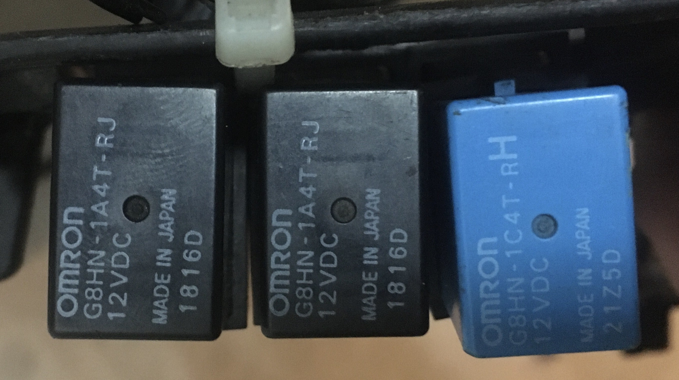

Tu n'as pas le schéma de chaque relai imprimé dessus, il faudrait être certain de ce que tu testes.

Sans le schéma des relais ça ne va pas être facile. Ca m'étonne qu'il n'y ait pas le schéma avec correspondance des cosses.
Y'a pas au moins une réf dessus, histoire qu'on regarde chez le fabricant ?

Si déjà tu arrives à ça ça serait pas mal, ça veut dire que l'ECU commande bien.

Déjà, voici à quoi ressemblent les relais posés :
Et ensuite, les prises dans lesquelles ils son fichés :
Et enfin, voici ce que j'ai trouvé au niveau des schémas desdits relais.
Ca c'est pour le 1C4TRH (le bleu) :
Et ça, c'est pour les deux 1A4TRJ (les noirs) :
