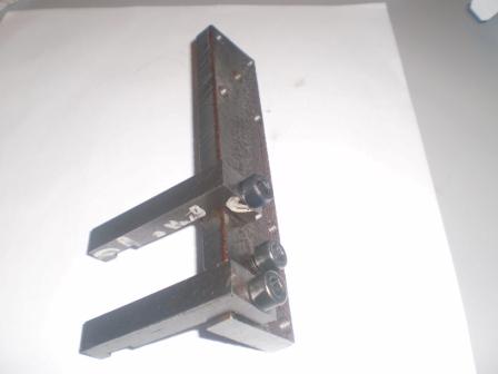

Le lève soupape est de fabrication artisanal, je l'avais réalisé pour ma précédente trophy à partir de plan récupéré sur le net.
J'avais d'ailleurs solliciter les membres du forum à ce sujet et j'avais mis mes plans avec un lien
http://www.triumphadonf.com/forum/viewt ... 10&t=18066" onclick="window.open(this.href);return false;" onclick="window.open(this.href);return false;

Amha ca passe po sur un 2002
je pence que si ca passait tromph en aurait fait un et l aurai vensu aux concess
