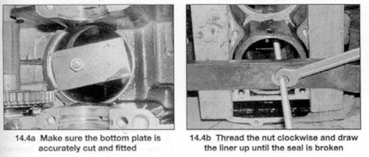

Message
par Le Pouzal » 24/mai/11 - 17:40
l'outil spécial peut se fabriquer. Regarde l'image jointe.
L'hylomar est une pâte à joint qui ne durcit pas et donc assure en permanence une étanchéité.
Ca vaut moins de 10€ le tube chez Louis.de par exemple.

j'ai toujours sorti les chemises à la main, en tapotant avec un maillet si besoin ... et sans démonter les pistons ... en ouvrant que le haut moteur !
alors que pour passer ton outil faut ouvrir le bas moteur et sortir les bielles/pistons, non ?

oui, faut ouvrir complètement le moulin.
Mais il me semble que sortir les chemises sur les T5, c'est nettement plus galère que sur les T3. T'as pas de place, les chemises sont presque contre les carters.

mais bon ton concess peut bien te préter l'outil quand même, tu rsique de lui laisser un peu de pognon en joint etc...
l'outil triumph n'oblige pas à démonter le bas moteur, c'est juste un cylindre d'elastomère que tu compresse, comme un montage d'embout de guidon par exemple.
