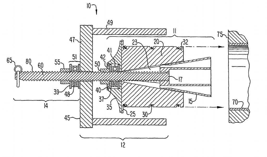

je cherche depuis une bonne heure.
J'ai trouvé ça :
Cylinder liner puller.jpg (96.85 Kio) Consulté 9297 fois
