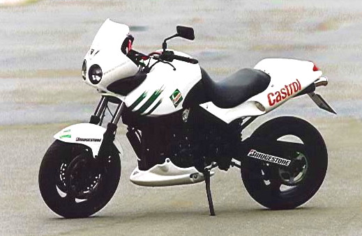

Re: Transformation d'un tiger 955i en vrai super motard
MERCI POUR LES PHOTOS..... C'EST Genial.
par contre la jante à rayon a l 'avant je ne trouve pas ça extraordinaire
je viens de trouver celui là de tigrou peut être que tu connais!!!!
Ouais ouais, ces réalisations datent un peu. La Castrol n'a pas de monobras,mais ce qui est sympa, c'est bien la greffe d'un arrière de small.
Si tu cherches sur le net, tu en trouveras d'autres.
je la connais celle là mon ami govart
je ne dis pas que c'est impossible, tout est possible
mais le truc c'est le nombre de modifs et leurs complexités à apporter pour arriver à ce résultat
sinon, sur ce model , la roue avant à rayons et l'arriere à battons c'est bof.
c'est pour ça que d'y coller un train avant de strint, dayto, speed est une bonne idée, mais à mon avis les tés de fourche sont dif entre tiger et les les autres.
