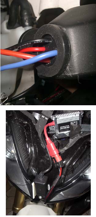

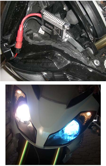

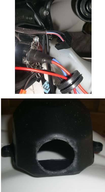

Bonjour .petit tutelle pour montage de xénon sur tiger 1050.
D Abord composition du kit -ampoule avec câblage. Ballast 8-6 cm et son câblage et une rallonge 40 cm (non utilise).
Démontage du carénage latérale 3 vis (clignotant) et la partie du dessus .puis la parie avant 4 vis .enlevez ensuite le cache ampoule et percer dans la partie du bas un diamètre de 25/27mn avec une mèche à bois (ça marche nickel).positionnez l ampoule xénon dans l optique brancher les 2 fils dans l ancien connecteur de l halogène, passez le joint d étanchéité dans le protection. puis réviser le tout.
Positionner le ballast a avant (j ai choisi cette option) connecter le fils (aucune découpe) et remonter le carénage. 1 heure de travail.
