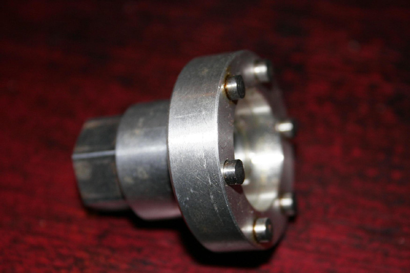

Pour ta colonne il te faut la douille spé pour l'écrou de té sup (http://www.jacklilley.com/view_part.asp ... part_id=15" onclick="window.open(this.href);return false;" onclick="window.open(this.href);return false;).
A+

ca ressemble a quoi l'outil ? ya pas la photo sur le site ! as tu un plan pour les roulements ou faut passer chez tronf ?

Message par macrotograf » 16/nov./09 - 18:26
L'outil ressemble à une douille avec deux pions qui vont bien.

Message par macrotograf » 17/nov./09 - 01:15
en photo c'est mieux :
SARDAIGNE 09 195.2.jpg (95.85 Kio) Consulté 7763 fois
et 6 pions pas 2 !
Messages : 14517
Re: probleme deceleration speed 955 i 2000
Message par Jean-Mi » 17/nov./09 - 13:08
Même avec ca t as interet à faire bien gaffe si tu veux par marquer l écrou :oops:
C est dire si c est fragile
Messages : 7069
Message par dles » 17/nov./09 - 14:00
C'est dire surtout si c'est une belle merde oui ...
enfin avec cet outil ci dessus qui n'est pas l'outil triumph mais un outil fourni par une société allemande y a moins de chance de le marquer.
L'outil Triumph n'a que 2 plots ... v'la la répartition de l'effort :?
Message par macrotograf » 17/nov./09 - 22:00
il faut traîter cet écrou comme une véritable pièce d'orfèvrerie. Je ne dirais pas comme le reste mais presque ... :lol:
