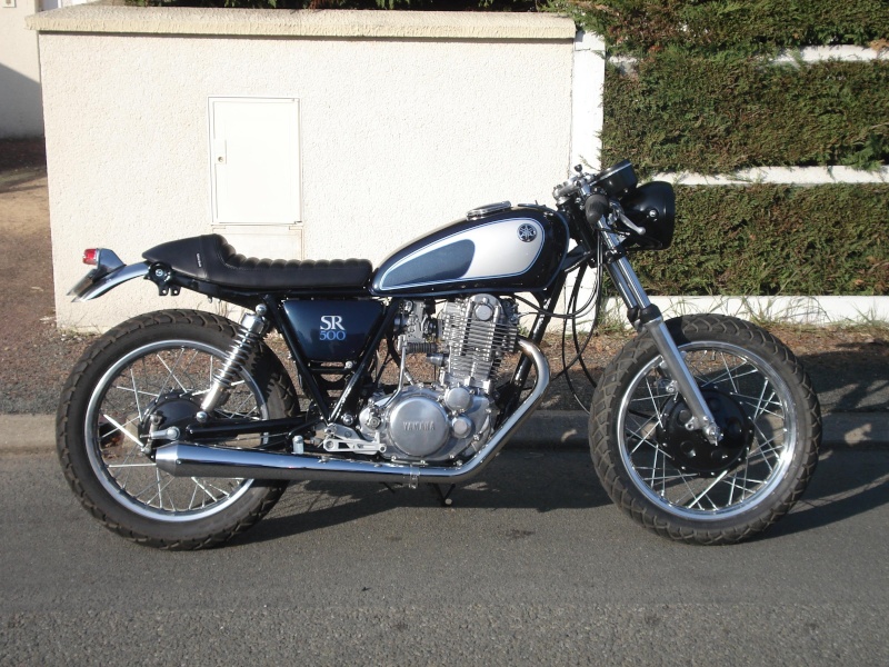

Bon faut que je finisse de régler le carbu de mon SR500 cafrarisé, elle lui, pas de batterie, pas de pb de démarreur vu que c'est au kick :o)

Une petite présentation du SR quand même

didier a écrit : les feux marchent à la bougie sur ton SR 500 :fufufu: :fufufu: %-9
Ba, c'est l'alternateur qui génère la tension, le régulateur qui régule la tension, ensuite un bête condensateur qui remplace la batt et qui loose le régulateur qui croit tjrs qu'il a une batt au cu (et la marmotte...). Bon ok, j'ai de l'éclairage que qd le moteur tourne :>
