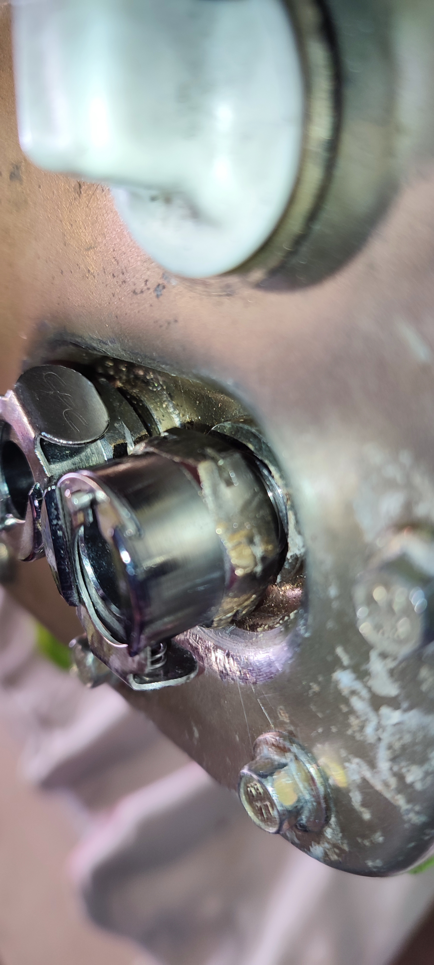

Je tvais te montrer les photos des connecteurs...Une merde total, impossible de les visser correctement, je ne sais plus où je les avais achetés mais franchement je réitère pas, en revanche je veux bien avoir le lien où tu as achetés ceux que tu as montés.
Mais qu'est-ce tu veux dire par les connecteurs mâles et femelles ?

C'est pas un filetage conique :?:
Ce qui expliquerait que tu ne puisses pas les visser à fond.
Faut pas les monter avec un produit qui rend etanche le filetage ?
David va te dire...

1/ Filetage conique effectivement, pas utile d'aller à fond
2/ Généralement c'est monté avec un frein filet étanche moyen.
3/ Pour les (dé)monter : clé de 19 (de souvenir) mis à la perpendiculaire (afin de pouvoir les faire tourner sans être gêné) et une autre clé en Té pour faire tourner la première (si tu vois pas je te fais une photo). Ca se sert sans effort.
Ces connecteurs sont généralement installés pour toute la vie de la moto (à l'instar des plastiques qui finissent par durcir et casser).
Ces connecteurs sont les connecteurs femelles (ils ont un trou ... toussa toussa). Les mâles sont sur les durites souples. Les connecteurs mâles peuvent merder si ils sont équipés d'un anti retour.

Yess Juan, c'est conique.
Ok je comprends j'aurais certainement du utiliser un frein filet étanche et effectivement c'est une clé de 19 j'utilse la 20 perpendiculairement mais ça n'a pas suffit, j'ai bien abîmé la forme en essayant de serrer...Cela dit les ergots qui servent à décliper se touchent, c'est pas du tout plug and play.
