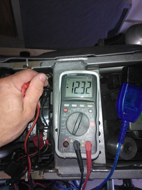

j'ai rechargé la batterie pendant 24 heures ...avec un chargeur intelligent ....aussitot après avoir debranché j'avais 13.06 V,
j'ai laissé 24 au repos et retension ctte fois si 12,60 V ( je pense que cellla est normal ....)
je verifie avant de redemarrer les fuites ...je suis 0.1 microA ...donc nada
je demarre, je laisse la moto se stabilise
1120 tours/m batterie 14.10 V regulateur 14.30 V
je reste brancher à la sortie du regulateur et j'accelere :
3000 tours/m regulateur 13.7 V
5000 tours/m regulateur 13.7 V
je me dis c'est plustot bien, le ventilo se declenche je retourne à la batterie
1300 tours/m batterie 12.32 V
et la tension reste a ce niveau ...

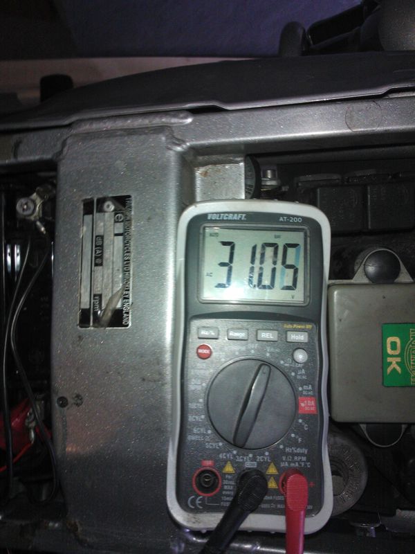

je vais à l'aternateur en prenant directement au connecteur sans le debrancher
et la
au 3 sorties
je debranche le connecteur pour etre sur que mon testeur est bien en contact je passe 9.80 v
j'accelere à 4000 tours je ne suis qu a 31.05 v

Si j'en crois la RTM du Speed, les valeurs que tu trouve au cul de l'alternateur sont bonnes...
Peut-être un poil juste au ralenti, apparemment il faudrait une tension supérieur à 10V. Supérieur de combien, là est la question.
Par contre à 4000 c'est OK, plus de 30V.
