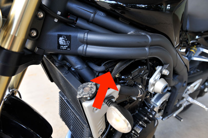

Comme je l'ai expliqué dans ma présentation, je viens d'acquérir un 1050 qui tourne très bien, mais qui présente une petite fuite sur le haut des cylindres (désolé pour mes explications je suis une brêle en mécanique).
Pour faire plus simple, voici une photo de l'endroit en question (voir la "petite" flèche rouge) :
Je vais essayer de donner des explications claires :? . Le tuyau d'injection d'air (si j'ai bien compris) arrive sur le haut du cylindre et s'emboite sur un "support" qui est fixé au cylindre par deux vis ... vous me suivez ?
Et bien, la fuite semble provenir du joint qui est sensé faire l'étanchéité entre le cylindre et le "support" en question ...
J'ai touché le liquide, ca ne semble pas sentir l'essence, et ça me parait un peu fluide pour de l'huile, reste donc le liquide de refroidissement ?
Il n'en coule pas 3 litres par jour, mais assez pour qu'il y en ait un peu sur l'avant du cylindre et que manifestement ça fume au démarrage de la machine le matin (le liquide qui est a l'extérieur du cylindre fume sous l'effet de la température du moteur).
Comme dit, je suis en brêle en mécanique, et je ne sais absolument pas de quel liquide il s'agit.
Bref, je me pose donc plusieurs questions au sujet de cette fuite :
Est-ce dangereux pour le moteur ? (oui certainement à plus ou moins long terme ... même si pour le moment je n'ai aucun voyant allumé signalant une anomalie et si la bécane semble tourner rond)
Est-ce le genre de réparation qui va générer une facture du genre 2,5 euros pour un joint et 500 euros de main d'Å“uvre ou ai-je peut-être la chance de pouvoir m'en tirer avec un montant plus ... digeste ?
Est-ce le genre de chose que je peux régler moi-même ? (j'ai de gros doutes mais bon :fufufu: )
En tout cas merci d'avance à celles et ceux qui pourront m'éclairer

Ton bouchon de radiateur fait grise mine. Es-tu sûr que le LDR circule normalement dans le circuit ? (chauffe anormale au niveau des durits qui deviennent dures ?)

Ce qui m'étonne c'est qu'à ce niveau (entrée d'air provenant de la BàA injectée ds la culasse au nivaeu soupapes d'échappement) il n'y a aucun liquide :shock:
Es-tu bien sûr, quen fait le liquide ne proviendrait pas d'ailleurs et qui mouillerait cet endroit ?
Un truc qui arrive souvent sur les speed, une fuite de LDR au niveau des raccords de durites (colliers de serrage mal vissé)

je verrai plutôt (wouarf) un problème d'étanchéité du cache culbu, dans ce cas ce serai de l'huile, le liquide en question.
il doit y avoir un joint sous le support du tuyau qui merdoit.

C est quoi les taches usr le bouchons du radiateur ? des taches d un liquide quelconque ou la peinture qui c est barrée ?
Comme ca sur la photo, on dirait du LDR seché ..
Pour la circul du ldr .. ben soit le calorstat est boqué en positione fermé et tu vas faire cocote minute en 300 secondes ( assez rare sur une machine somme tout récente) soit il cicule bien
De toute facon les 1050 ca chauffe pas mal, quand ca chauffe ca monte en pression et les durites durcissent ( ce qui parait normal )
Pour le fuite, tu peux en avoir eu au niveau de l'injection d'air il me semble qu i ly a un ptit joint par la qui parfois peut faire des miseres . ou effectivement le couvre culbu ..
