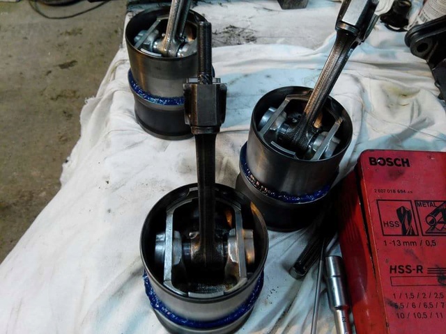

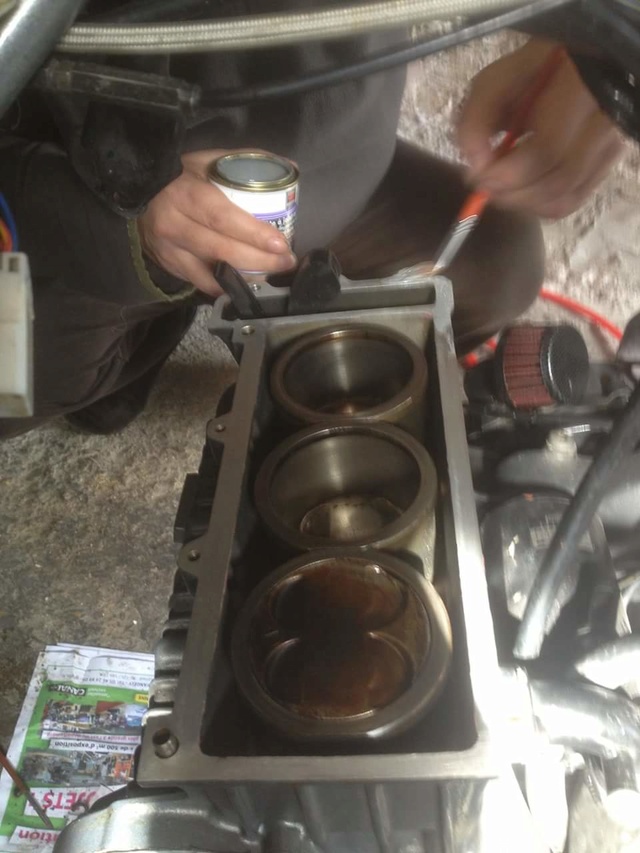

un de-culassage nécessite un re-collage des chemises à l'hylomar

Je confirme pour l'obligation de l l'Hylomar ( même si ce n'est pas indiqué dans la RMT )
:shock: je connaissais la pate Hylomar pour faire étanchéité aux huiles et carburant mais pour faire l'étanchéité entre une chemise et une culasse :shock: . Il n'y a pas de risques avec les températures à cet endroit ?

Non non...
C'est préconisé d'origine par Triumph
Il y a une correspondance Loctite aussi ;-)
non...
entre chemise et le carter supérieur du bloc
entre chemise et culasse
je mets de la Geb aviation,joint de culasse merdique et re-geb aviation
https://www.gebstore.fr/produits/5.14.4 ... ion-collex
:o)
