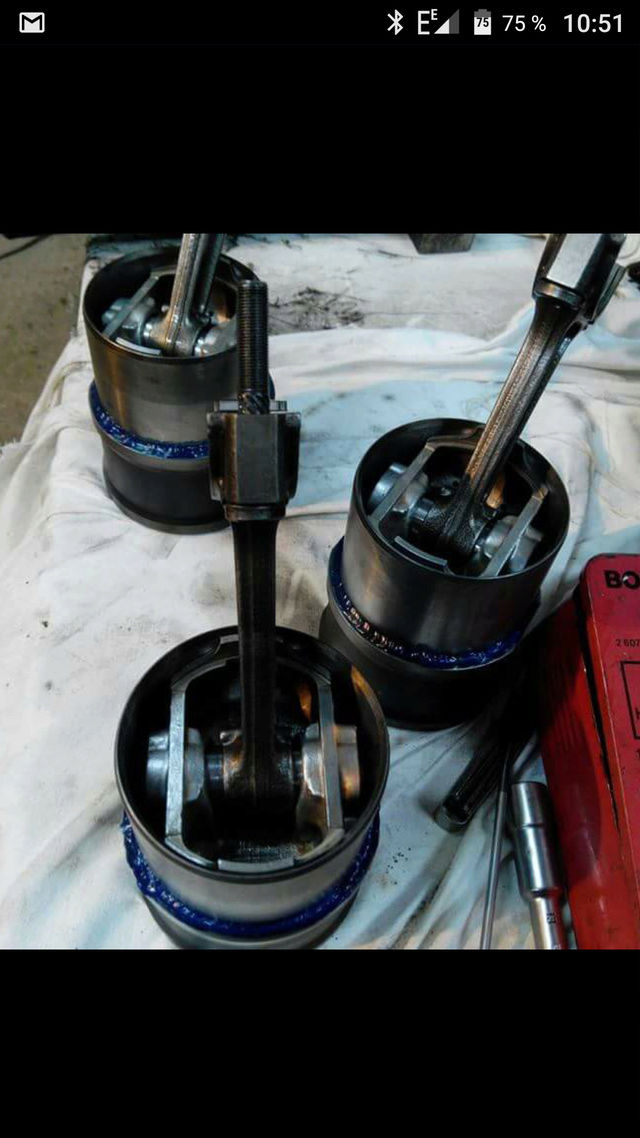

Normalement deculassage = recollage des fûts (chemises) obligatoire...
Ben ils m'ont dit que temps qu'ils ne font pas tourner le moteur ça craint pas.
Maintenant, ils prennent leur responsabilité....
J'ai quand même envoyer un mail en leur demandant le prix pour déposer les chemises et les contrôler plus profondément. J'attends le retour....

logiquement si tu ne touches pas au vilo et que les pistons ne bougent pas y a aucune raison que les chemises bougent hors collage foireux.
D'où ma remarque de contrôler la planéité

Le démontage des chemises sera fait.
Messages : 14479
Re: Manque d'eau dans le radiateur
Message par Jean-Mi » 4/juin/20 - 21:10
Alors autant sur les T3 s était merdique ( ne serait ce que le fait d’enlever la culasse, c était fuite quasi assuré) autant sur les 1050 c’est parfois carrément la misère pour sortir les chemises tellement elles sont collée
Messages : 7024
Message par dles » 4/juin/20 - 21:18
Perso (et dans le Haynes je crois qu'ils disent la même chose) si en vérifiant la planéité entre le carter et les chemises c'est tout bon on touche à rien.

Jean-Mi a écrit :
4/juin/20 - 21:10
Sauf avec l'outil...
Perso dans ce cas bizarre et voir
Je le refais
Effectivement sur les T3 :(
dles a écrit :
4/juin/20 - 21:18
Après ca n'engage que moi
Il ne faut pas tout prendre au pieds de la lettre
Surtout quand la Culasse est tombée
Ne pas hésité...

Oui. .. avec le mécano de Diago, on'avait fait sur ca propre machine (changement du joint de culasse pendant l'heure du repas) et aucun soucis. Par contre, pour les machines des clients, c'est fait systématiquement ..( histoire de ne pas avoir à redémonter plus tard). Je confirme que l'emploi de l'outil kivabien est quasi obligatoire ( alors que sur les T3 ça sortait à la main quasiment dans 100 pct des cas)

Message de Triumph pour que je les rappelle, aïe, jour de remontage, ça sent pas bon :?
Je rappelle, chemise n°3 fendue sur le haut...
Comme c'est étrange, là où j'avais entendu péter, là où j'avais entendu siffler, là où il y avait une petite trace sur le joint....
Si j'insiste pas, ils ne vérifient pas, ils remontent et rebelote... Putain :twisted:
Du coup, perte de temps, commande des 3 chemises, et des 3 kits pistons segments.
On en est à 2618€ :miam: :miam:
