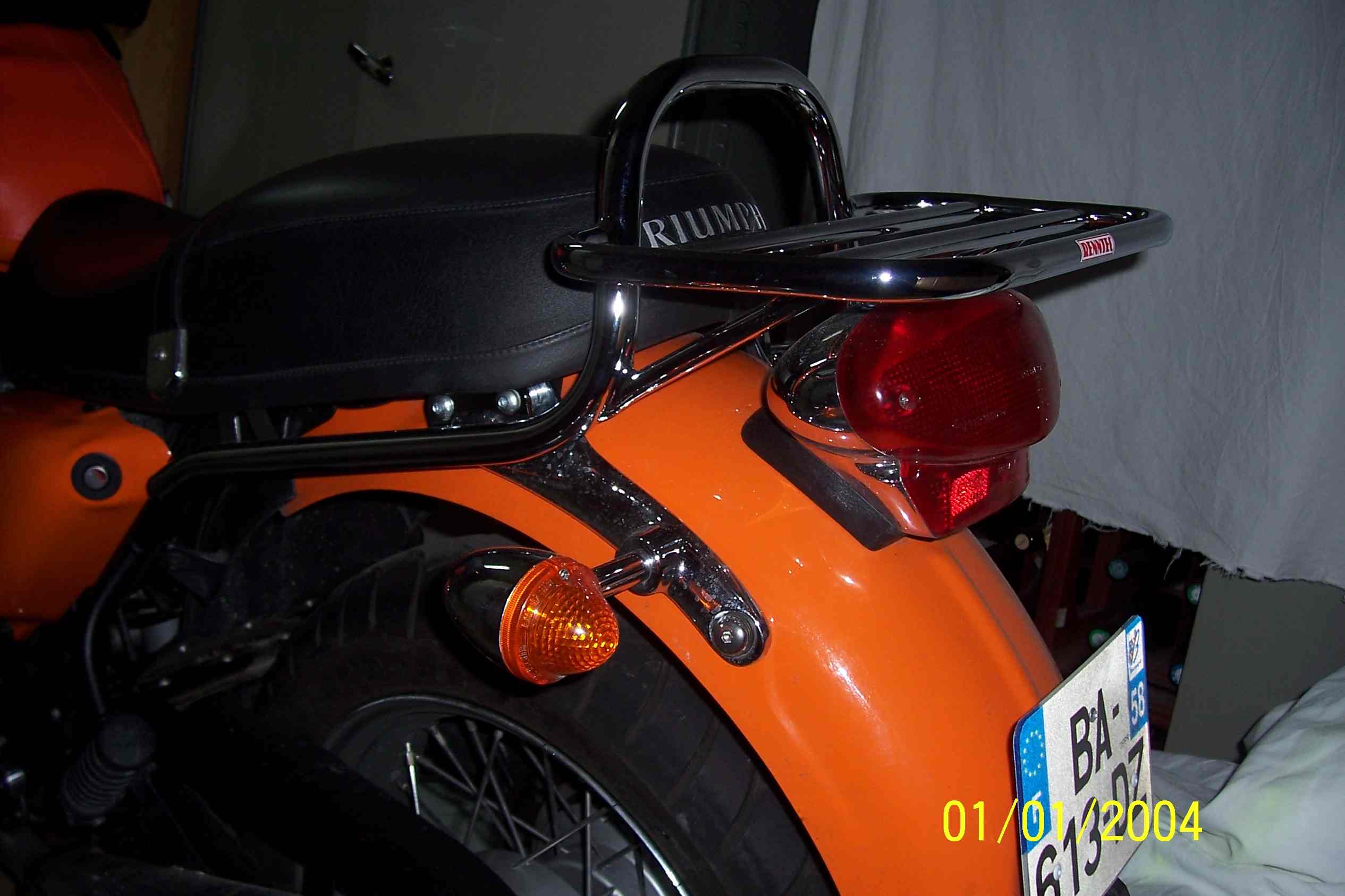

J'ai monté un porte bagage RENNTEC commandé directement chez le fabricant , la béquille centrale avance doucement , c'est fout la place que prend la chaine secondaire !!!.

un porte bagage sur une TBird Sport ??
ca doit être superbe ! :top:
aurais-tu une photo de cet accouplement ?

will a écrit :un porte bagage sur une TBird Sport ??
Je confirme, c'est très moche. Y en avait un sur la mienne, lors de l'achat, avec un top dessus (case, pas model, une horreur !)

Je me doutais des commentaires. Ca reste pratique sans être disgracieux (120E port compris ) . Mon but est d'avoir une moto qui me permette de me déplacer avec femme (sans s) ou enfants et bagages.
Maintenant que je sais réduire une photo je peus si vous êtes sages vous afficher la photo des manchons.
C'est vrai que je sors de plus de trois decennies de BM, NORTON et GUZZI alors le porte bagage c'est bien pratique , bien que pas du tout adepte du top case .
J'aurais pu choisir un modèle GT mais le TBS a le loock que je voulais.
