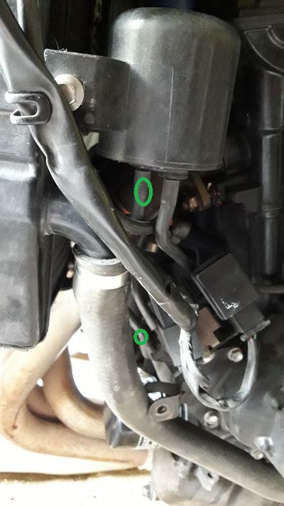

Hello, je remonte ma daytona et comme un con j'ai pas pris de photos, le temps a passé et je me retrouve avec des pièces que je sais pas où mettre ;)) :oops:
J'ai consulté TOUT le manuel d'atelier, aucune image pour m'aider :-7
Ça va ou ça:
Et est-ce que le tuyau vert est sur la bonne "prise" en bas ? :
Merci, car je bloque. :(

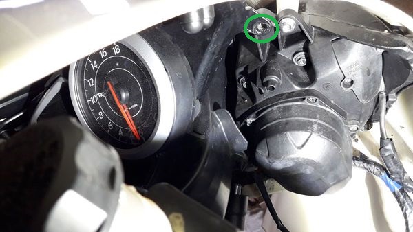

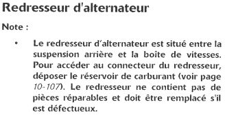

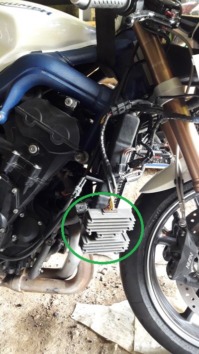

Après de longues heures de recherches :#: , il s'agit du régulateur et d'origine il est derrière l'amortisseur arrière de la moto.
Pièce à problèmes, certains le déplacent pour un meilleur refroidissement (et facilité d'échange ?…) ; le mien a visiblement été déplacé, mais ne sachant pas où il était et voulant éviter de le fixer au moteur (chaleur), je l'ai mis contre le bloc optique droit, à l'emplacement entouré en vert (pris sur le métal de l'araignée), avec une vis plus longue et un tube pour entretoise (je posterai une photo du résultat final carénage remonté):
Regulateur 1.jpg (68.67 Kio) Consulté 18823 fois
Regulateur 2.jpg (40.37 Kio) Consulté 18823 fois
