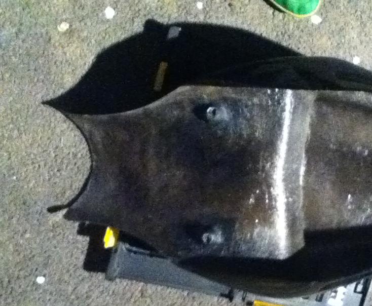

J'ai une autre questions, en démontant le poly de la coque arrière j'ai remarqué que la selle ne tenai que sur les deux vis de serrage et qu'il n'y avait aucun point d'appui à l'avant juste après le réservoir!! faut il faire un support en mousse à l'avant ou alors découper l'avant du poly pour remettre une selle d'origine?? le gars qui me l'a vendu à remis une ancienne coque à lui et je pense qu'il manque quelques chose !!!!

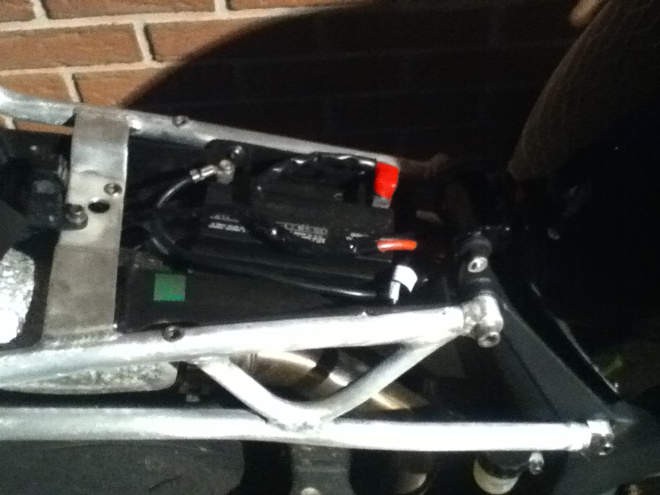

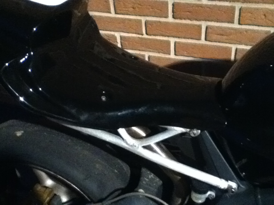

Bonsoir, voila les photos du poly et de la boucle arrière, je pense qu'il manque un support???
Désolé je suis pas trop doué en mécanique mais j'essaie.
Merci d'avance
Merci d'avance

Re: Manuel d'utilisateur et avis réglage street triple
la suite

non je ne pense pas mais tu as à la fois une boucle arrière de piste et un poly de piste.
Normalement ca ne doit pas bouger, il manque juste la mousse qui va par dessus. Si tu ne l'as pas je te donnerais une adresse.
Si ca bouge, tu peux essayer de faire une patte va venir sous la fixation du réservoir mais ca me parait pas indispensable.

le soucis c'est que l'avant de la selle ne repose sur rien!!! En plus j'ai un pas de vis sur la boucle qui tourne fou!!
Sinon je veu bien ton adresse pour la mousse, et je regarderai pour faire une patte.

C'est sans doute ton insert qui a du jeu. Il faut le matter sur la boucle.
