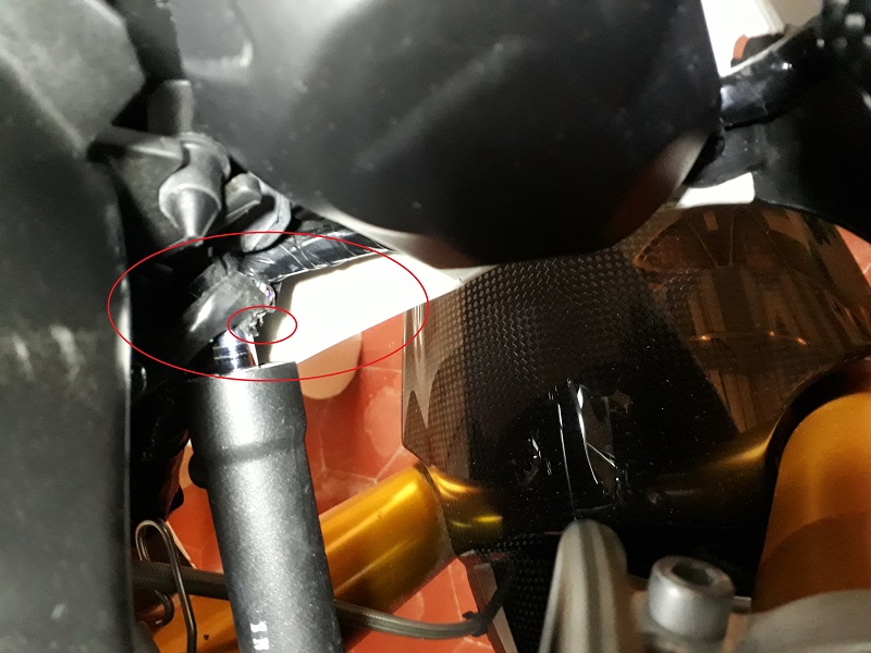

Plus gênant, je constate que l'amortisseur de direction tape dans le faisceau élec a l'avant, les câbles ne sont pas encore blessés apparemment, par contre la gaine noir est grignotée par le frottement, c'est comme cela que je m'en suis rendu compte. :
Photo vue coté poignée de gaz, moto braquée a gauche :
Vue de l'autre coté, on voit bien l'amortisseur en plein dans le faisceau :
Tout ça me semble pas très jojo ...

Petite rectification, il y a un jeu latéral niveau de la fixation de l'amortisseur de direction sur le T de fourche, mais pas axial, autrement dit, il bouge un peu de gauche a droite a la main, mais pas de jeu dans le sens de fonctionnement donc pas de jeu sensible au guidon.

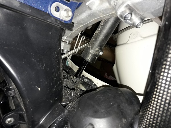

vu de gauche, par le haut
Verin de direction.jpg (105.44 Kio) Consulté 30974 fois
Comme ça, ça touche juste quand je braque à gauche, pas de frotti. :top:
Et il a bien du jeu, ~1cm de gauche à droite au bout de la tige.

Mais je pense qu'il suffit que tu retire un peu le Y du cable vers la gauche derrière la tige du vérin..
Moi le faisceau vient du flanc gauche, passe sous les phares, et fini flanc droit.

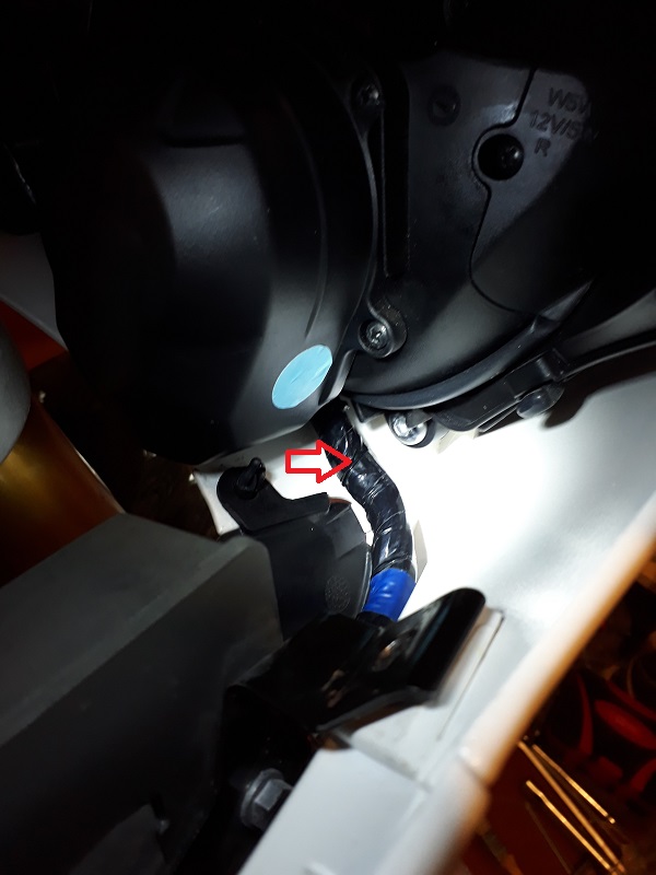

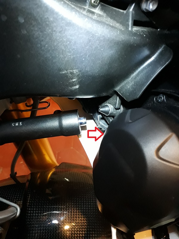

problème résolu, j'ai démonté l'avant pour démêler le faisceau et repasser correctement tout cela, il y avait de quoi faire.
Le faisceau avant doit passer entre le carénage avant et les capots de phare avant, le mien était passé derrière.
en photo :
passage du faisceau bien devant les capots de phare :
Et passage faisceau instrument bien rangé :
l'amortisseur ne tape plus dans les câbles, le faisceau n'est quasiment plus visible d'ailleurs :
C'est tout bon maintenant :top:
