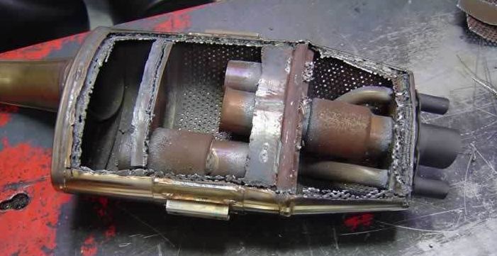

Message par daymto » 20/sept./19 - 21:57
Trouvé !
Il y a effectivement une paroi qui empêche de voir le fond du silencieux, pas de chicane à proprement parler mais des cloisonnements et retours (chambre 1-chambre 3-chambre 2-sortie):
Silencieux d'origine.jpg (54.52 Kio) Consulté 15141 fois
Question bis: Est-ce déconseillé de rouler en échappement libre, si oui pourquoi ? (risque pour la valve, perf moteur, soupapes à cause des histoires de contre-pression à l'échappement…)

Message par Juan-Lewis » 22/sept./19 - 10:08
Le seul truc que je peux te dire c'est que tu perds en couple.

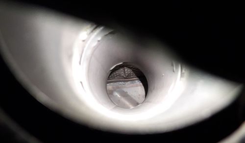

Message par daymto » 22/sept./19 - 14:19
Merci. ;-)
En fait j'ai pris le cloisonnement pour le fond du silencieux :? ,s'il avait sauté je verrais le trou de la ligne.. Mea culpa :oops: (n'empêche qu'elle résonne :na: )

Message par daymto » 26/oct./19 - 14:48
Je sais pourquoi elle faisait du barouf…collecteur d'échappement désoudé au niveau des raccords qui relient les 3 tubes. À seulement 40 000km, fait chier. :-7
(resoudé au mig, en espérant que ça tienne)
