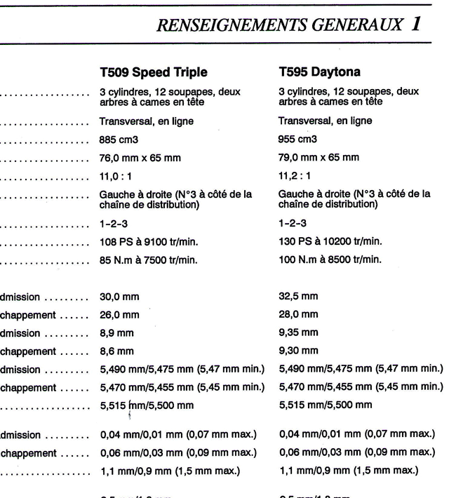

98 PS avec bride, et 110 sans ! :blt:

108 pour le T509 885 cm3. Source service manual n° 3850580 4ème édition, 11.99. :zen:

macrotograf a écrit :108 pour le T509 885 cm3. Source service manual n° 3850580 4ème édition, 11.99. :zen:
jamais de la vie... 98 cv origine.
Re: Comment savoir si ma speed est bridée?
Message par macrotograf » 18/juil./11 - 20:48
je veux bien, mais ... :|
Message par newdeal » 19/juil./11 - 10:25
Je peux t'assurer qu'il s'agit clairement d'une erreur. Le T509, 885 cc donc, fait 98 bourins et ne possède pas de bridage, le 955i, 955cc, c'était facile, fait lui 110 cv avec une bride pour ... 4 cv. Le 955i gros boule en fait 120.
