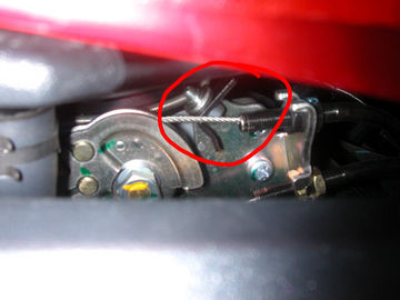

Re: Comment savoir si ma speed est bridée?
Message par Blasterbilly » 12/juil./11 - 17:37
Voici la cale en question :
Mais je ne sais quoi me fait penser que nous n'en sommes encore pas là ! :glou:
Message par gaju » 12/juil./11 - 19:02
Merci :top: :top: :top: :top:
