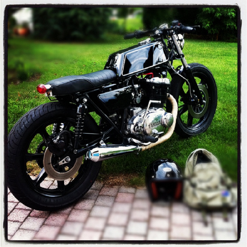

Tant qu'a faire voici ma xs500. Mon projet pour la bonneville serait assez proche de ce projet-ci.
- xs500 cafe racer bratstyle
- IMG_0366.JPG (241.49 Kio) Consulté 6852 fois
