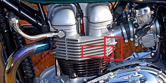

Hello,
Depuis quelques temps, j'ai de legeres marques d'huile au niveau des ailettes, cela part d'en dessous du faux carbu et passe sur les ailettes coté gauche. L'huile ne coule pas sur le reste du moteur.
Avez-vous une idée ? Est-ce risqué ? QUe puis-je faire ??
Pour infos, je vérifie souvent mon niveau d'huile et n'en manque pas.
Je vous inclue une photo pour vous montrer.
Merci de votre aide

Il y a parfois des petites trace d'infiltration d'huile au niveau du joint du dessus au niveau du cache supérieur (un petit défaut qui revient assez souvent sur ce joint et qui vient d'apparaître sur la mienne), mais je n'ai jamais entendu parler de fuites d'huile aux endroits dont tu parle !?

Sans compter que faire baisser un niveau d'huile sur une fuite ( sachant que la difference mini maxi doit etre 0,5 l) ben ca va laisser des traces autre que des suitement ..
Nettoie avec un produit dégraissant ( moteur froid) style produit a nettoyant pour le frein, et essaye ensuite de voir d'ou cela peut provenir

si ta moto est récente, il y a de grandes chances que ce ne soit pas de l"huile mais bien un reste de "parafine" qui protège le moteur lors de sa migration. la chaleur dégagée fait couler ce produit coincé dans les ailettes. Il n' y a dans ce cas, pas grand chose à craindre.
