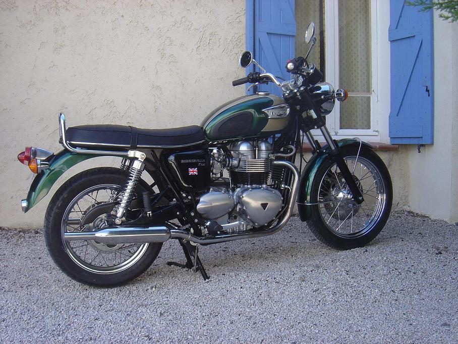

Aprés l'achat en novembre dernier d'une Bonneville carbus 2007 peu " milée" (2500) provenance GB, je me suis penché sur les améliorations esthetiques et mécaniques qui pourraient la rendre plus agréable...
ESTHETIQUE : le feu arriére de scooter est minable et les clignos sont indignes ( avis perso bien sur..) ... toujours nostalgiques des Bonnies de l'époque, j'ai monté le feu Triumph/BSA en alu et les cligno LUCAS toujours dispos... cette modif necessite tout simplement de mettre " l'intérieur " des clignos d'origine dans les LUCAS ( facile ) car les ampoules sont différentes et le clignotement serait différent...
Pour le feu c'est un peu plus compliqué , mais globalement , en se servant du support feu " arriere/plaque d'immat " d'origine et avec quelques modif , on arrive à fixer le feu avec son support alu dans les emplacements origine du garde boue. Les raccords sur le faisceau origine doivent de faire proprement avec soudure et gaine thermo retractable... pour le résultat final, je sous laisse juger sur les photos..

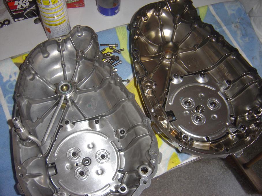

Les carters chrome c'est beau ... pour les HARLEY , mais pour la Bonneville, je préfére nettement ceux de la THRUXTON en
aluminium brossé- vernis... une seule solution ( vu le prix en concession) : les trouver d'occase sur le Bon coin et revendre les chromés.
Le changement des carters ne necessite pas de compétences mécaniques extraordinaires : il faut simplement enlever proprement les joints papiers qui " restent en petits bouts" : moi j'utilise une lame de scie cassée et affutée au bout, ce qui permet de travailler beaucoup plus facilement qu'avec un cutter . les Vis du stator sont bloquées au frein filet... donc à remonter au frein filet bleu comme à l'origine....

Et la moto ...ça donne ça....trés classique somme toute, mais c'est comme ça que je la voulais !!
Bon j'ai également remplàçé le couvre ACT ( gris d'origine ) par un en alu.. assorti au reste..
Pour la selle , une baguette chrome autocollante ( provenance Norauto , pub gratuite) , rappelle un peu les anciennes selles TRIUMPH ( Il est vrai qu'en ce moment j'ai la tête dans le guidon, puisqu'on restaure également une T 160 de 1976... donc je copie ;-) )
carters triumph.JPG (111.65 Kio) Consulté 15052 fois
Pour info, les nouveaux carters d'embrayage n'incluent plus depuis 2006 la durite rigide qui recycle les vapeurs d'huile du carter... elle est simplement emboitée et s'enléve facilement. Les vis de fixation de la plaque avec tête " étoile " sont fixées par du frein filet indispensable au remontage....

au démontage du carter d'embrayage, la rondelle élastique du lanceur du démarreur tombe .... !!
A refixer avec un peu de graisse au remontage du nouveau carter....

le stator doit évidemment etre démonté de son carter et être refixé avec les vis freinées... pate silicone adaptée obligatoire pour le passage du faisceau...
normalement pas de fuite d'huile... je sais ça ferait comme les anciennes mais bon....
