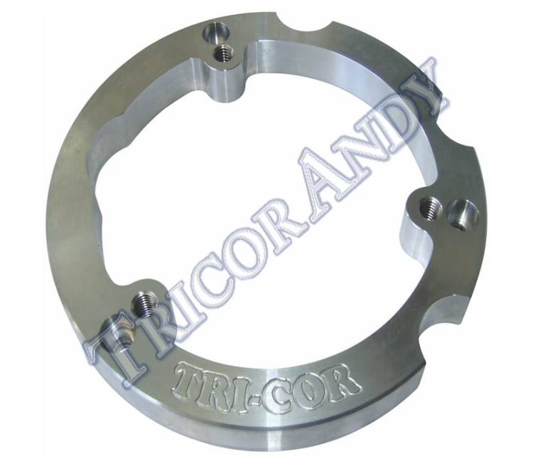

Je remplace un alternateur HS sur ma TRW et en profite pour passer de 6 à 12v. Achat d’un stator 47244 et du rotor qui va bien le 54202299. Il faut un adaptateur pour ce stator de 74mm au lieu des 83 d’origine et 3 trous de fixation au lieu de 6. J’ai trouvé cet adaptateur... :D
Avez vous déjà effectué cette transition....je recherche la visserie adaptée et faut il corriger la position du rotor?

Le vendeur, "TricorAndy" vient de me répondre que la visserie serait livrée avec l'adaptateur.
Merci pour ta réponse, je posterai le montage :>

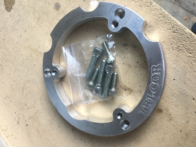

L’adaptateur est arrivé. :D
La visserie avec ;-)
Reste a vérifier si adaptateur + Stator = hauteur rotor :( :(
