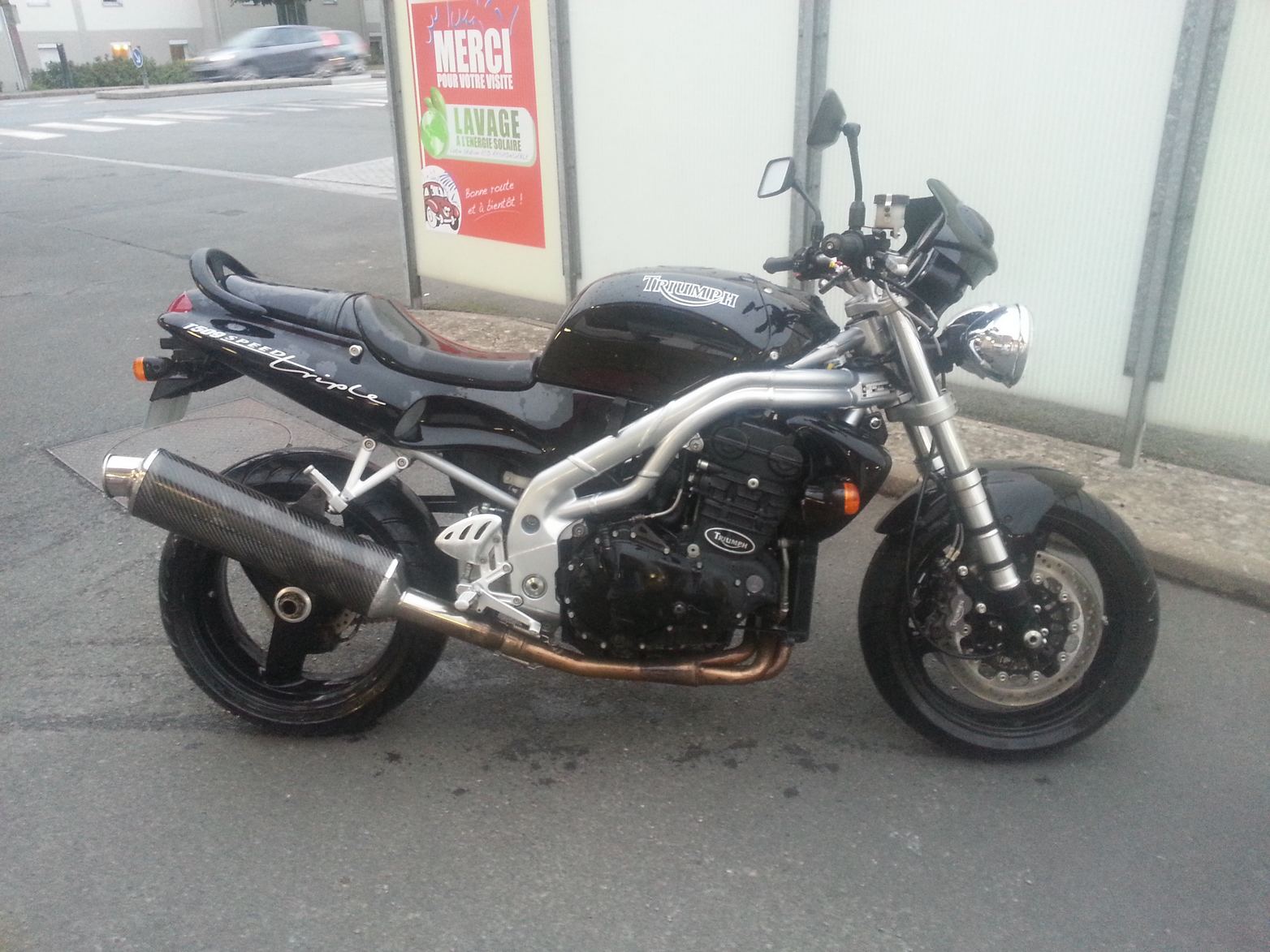

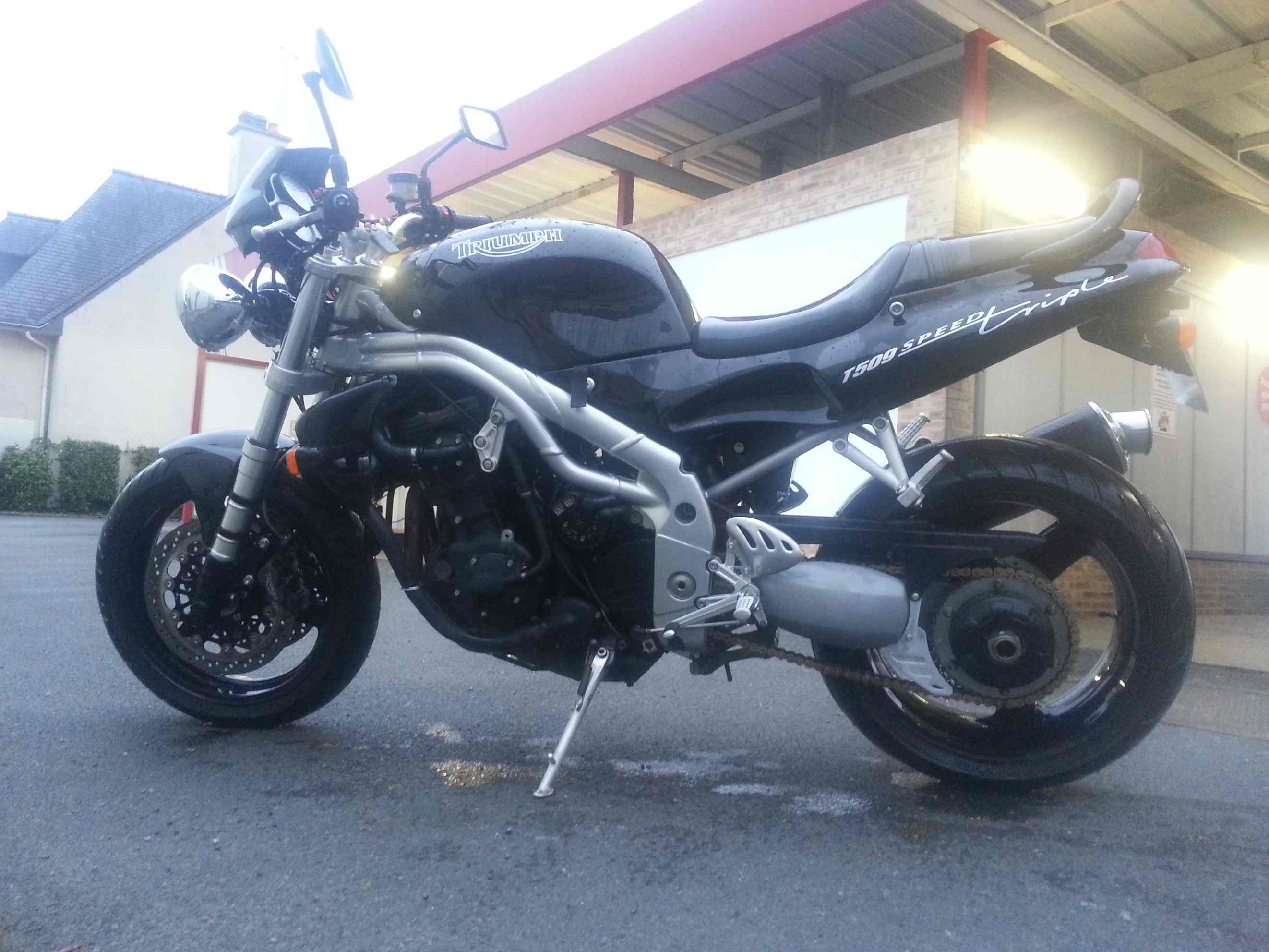

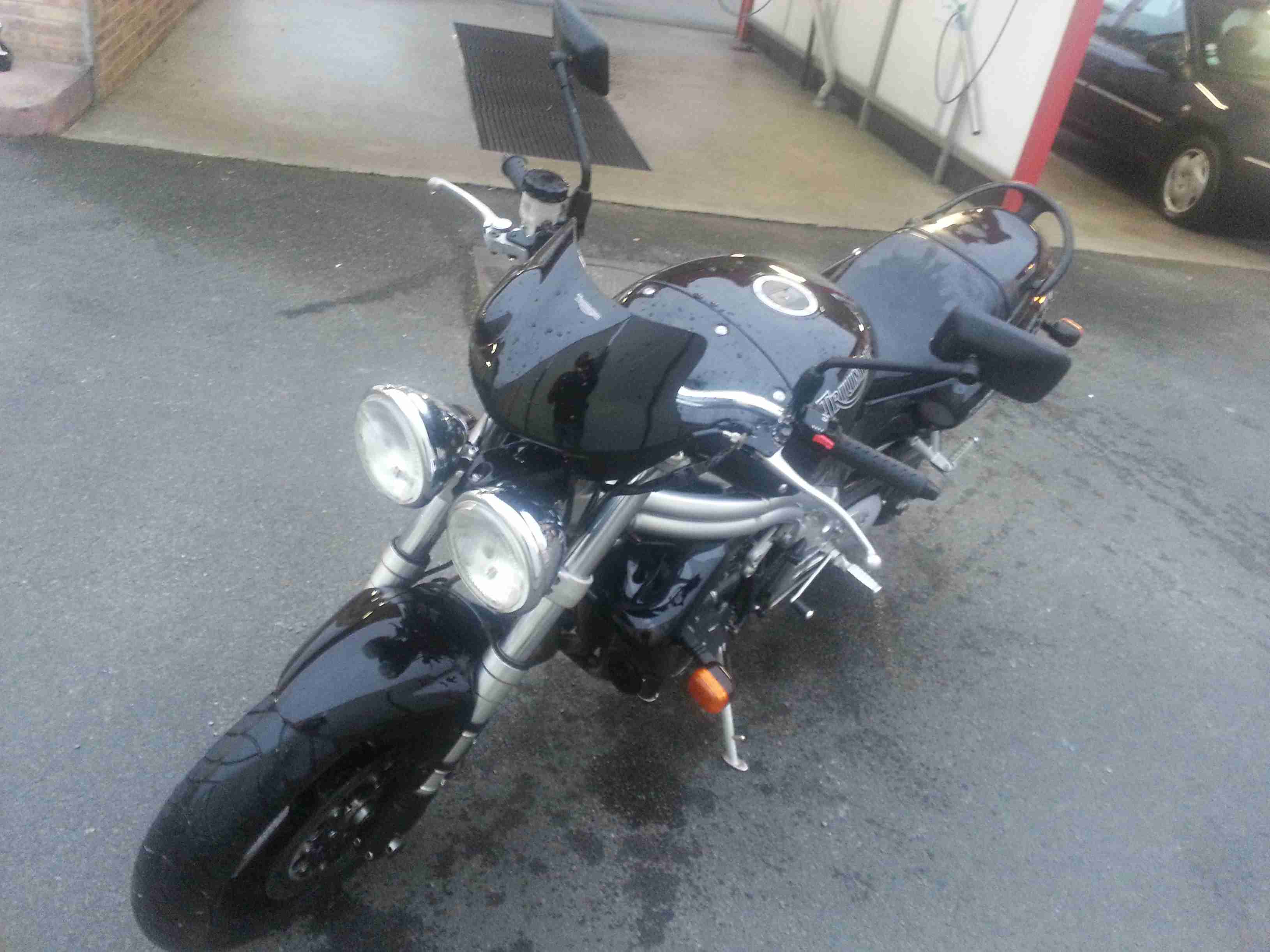

SALUT!!!!!Bon, ba j'ai pris possession de ma "T509"........que du bonheur cela faisais longtemps que je n'avais pas roulé avec le sourire a vitesse cool,qu'elle moteur et franchement a l'époque il savais faire des meules.
J'ai déjà eu une 1050 de 2006 et la la vielle elle me file la banal ;D .
Bon revenus a nos moutons,Triumph saint lo a dis que cette vibration/résonance était normale,donc je prends la meule quand même et je vais chez mon concessionnaire de Rennes fraîchement ouvert ;) et eux me dise que non se n'est pas normal et bizard aussi,pour eux se serais mes roulements de monobras qui se graisse tous a "mort" tous les 20 000 km et c'est prévus "normalement" chez triumph(après est-ce que saint lo la fait pffffff...).
Donc je vais démonté sa.....
Et merci a l'équipe de triumph/kawasaki de Rennes qui comme d'habitude font leur boulot et qui mon dit aussi que ma "triple" est sujet a un rappel concernant les durites d’essences ;) .
Voila,je vous tiens au courant des avancées de ce petit problèmes.....
Bon week-end a tous!!!!!
KENAVO!!!!!!!
KENAVO!!!!!!!
