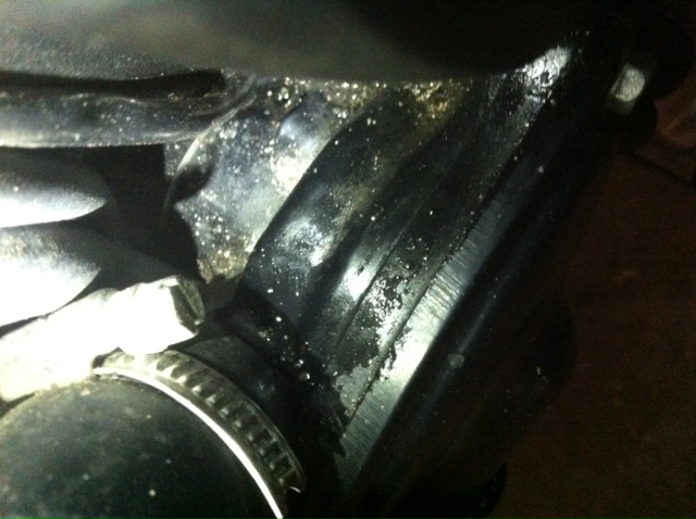

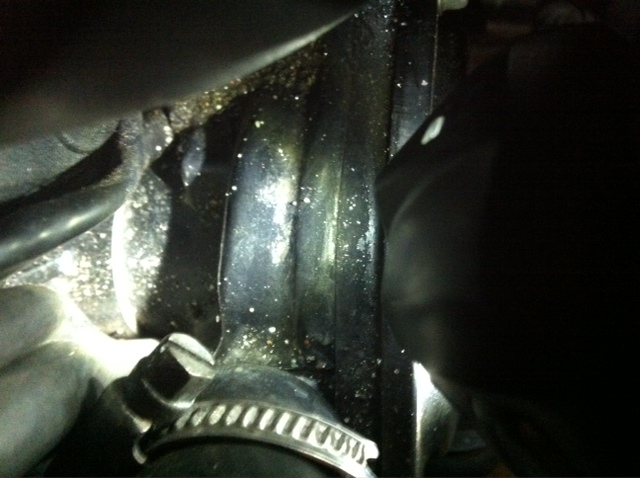

@Pudep : j'ai bien regardé et la fuite n'est pas au niveau de ce que tu m'as décris, elle est la:
photo 1.JPG (114.27 Kio) Consulté 11047 fois
photo 2.JPG (105.99 Kio) Consulté 11047 fois
c'est le dessus de la pompe, le long du "joint" entre le cache qui ferme la pompe et la pompe.

Re: Fuite LDR
Message par Le Pouzal » 15/janv./13 - 19:38
t'as déjà vidangé ton circuit en complet, avec nettoyage du radiateur (au vinaigre puis rinçage à l'eau abondamment pour bien enlever toute la merde) et du circuit autour des chemises (le moteur) ?
Si t'as pas de fuites à la pompe à eau, plutôt que de la changer, démonte la (fait gaffe, l'huile moteur va couler si la moto reste sur le béquille) et nettoie la (intérieur).
Fait la tourner pour sentir d'éventuels points dur.
SI tutti va bene, c'est all good, le problème vient d'ailleurs.
Genre les colliers de serrage pas assez serré.
La solution, si ça fuit au niveau des colliers de srrage, c'est de mettre un peu de teflon en ruban sur les parties alu sur lesquelles les durites viennent se serrer. Ca fait un peu étanchéité.
Et une fois la moto chaude, profite en pour resserrer les colliers.
