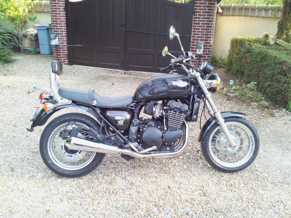

un peu nouveau , je viens d'acquérir un legend TT de 1999, j'ai une fuite au joint spy de gauche et je vais me lancer dans le changement. Ils ont été changés en août par un garage mais je pense un petit pb de montage ce qui explique la fuite.
J'ai lu qu'il y avait pour ce modèle deux dimensions différentes, la garage qui les avait changé me dit diamètre ext 54mm, on trouve sur me net des 55mm. Le concessionnaire me confirme que oui, il y a 2 modèles et avec les derniers 6 numéro de la carte grise il trouve le modèle, le prix 38€ le jeu, je trouve ça un peu cher.
Votre avis sur les dimensions,et le prix. En ce qui concerne l'huile le garage qui avait fait ça m'a dit pour l'huile de la SAE20 car as de réglage, qu'en pensez-vous?
Au fait pour démonter la tige intérieure avec quel type d'outil au bout d'un tube, écrou de 30, carré de 20/20????

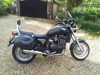

Un peu en retard pour donner des news.
Joints spi changés, ça à l'air de fonctionner. Le Pouzal, j'ai fait un outil avec un vis de 30 mais c'était une fourche SHOWA donc pour démonter et remonter juste un tube de 16mm et c'est ok. Au remontage ça a fait autoblocage direct. Les joints spi acheté sue wemoto mais pas pour Legend car il y a deux dimensions et ceux du site ne sont pas les bons , il faut 43*54*12 pour moi.
Entre temps sacoches achetées sur le bon coin en cuir bien sur pour 50€ et fixation maison Labrador. Un petit coupe vent et voilà la bête
