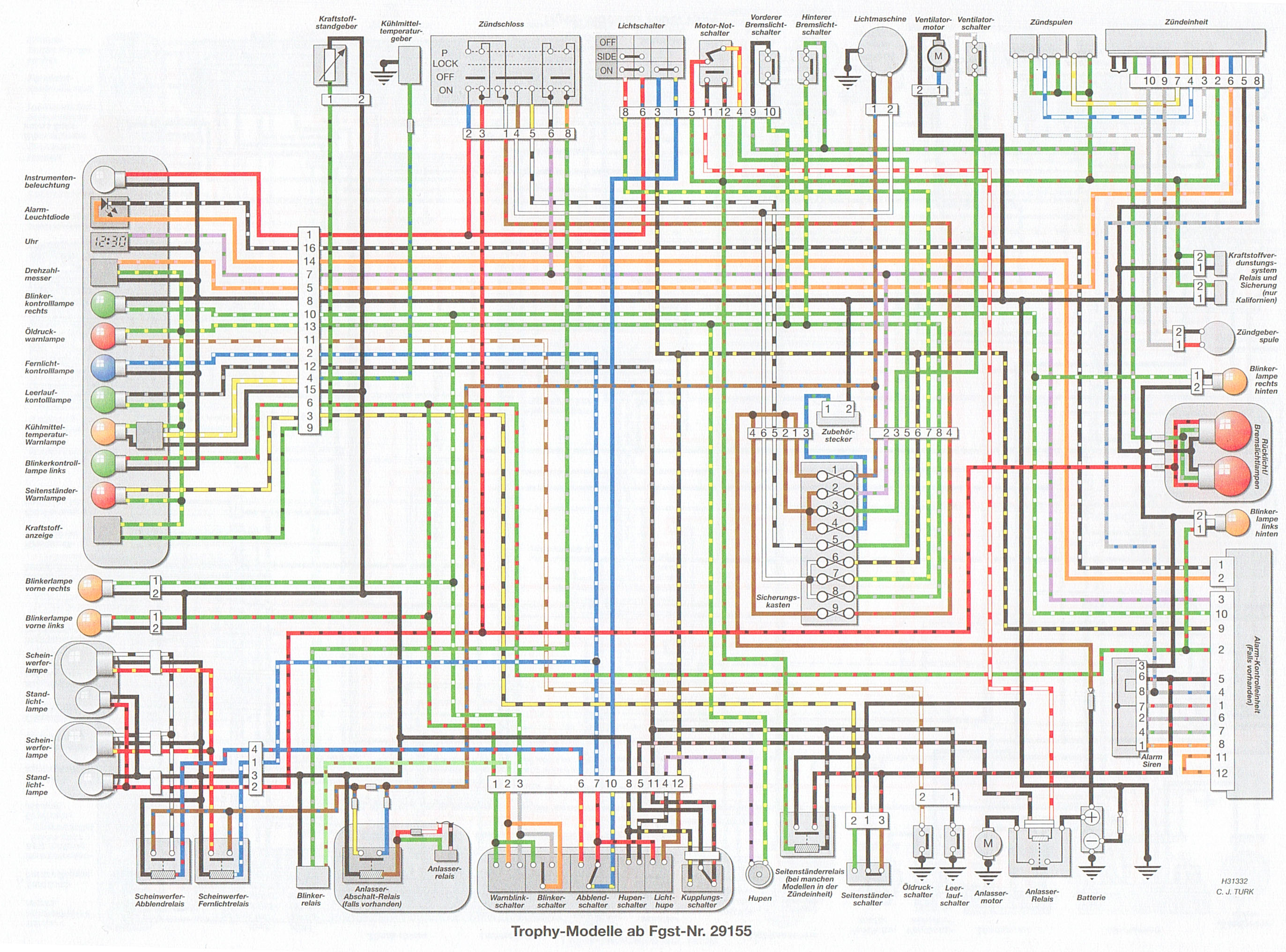

Pour commencer, quelqu'un aurait-il le schéma électrique de la Trophy 900 de 1998 ? J'ai cherché longtemps sur le net, mais sans succès. J'oubliais de préciser, comme j'effectue ces travaux gracieusement, je souhaite éviter d'investir dans la RMT :hum:

D'après le Haynes, le schéma électrique de la Trophy est le même pour les bécanes après 95/VIN 29155

Pour le schéma électrique, j'ai celui de "T3-Passion", mais le faisceau à manifestement changé. Jusqu'en 95, il y a 11 fils qui arrivent au boitier. En 98, il y en a 10... et la couleur des fils a changé, bien sûr :twisted:
C'est bien pour ça que le schéma électrique d'après 95 me serait très utile. Il me permettrait notamment de déterminer si le faisceau lui-même est en cause.

V'là le schéma

AAAAAAhhhhhhhh............ Super !!! Merci pour le schéma, je vais enfin cesser de travailler à l'aveuglette !!
