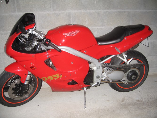

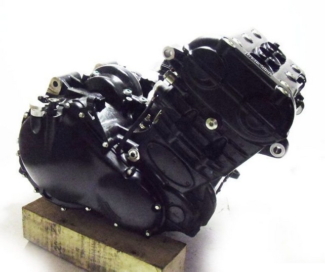

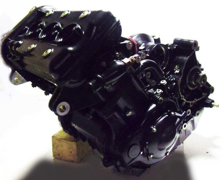

avec une photo de ta bécane et une photo du moteur qu'on te propose, on te dira tout 8)

Les photos:j'aurais pu comparer si j'avais la bécane, mais elle est au garage.
Reste à savoir si tout ce qui est cartographie (boitier électronique) peut coller avec la configuration moteur( pistons et act différends).
Le moteur...
Le moteur...
La moto...
La moto...

Alors, pas de souci, ce moteur se monte sans souci dans ta bécane, il te faudra récupérer ton coude supérieur de sortie d'eau coté gauche de la culasse (sur ton moteur il n'y a pas de sonde à ce niveau), puis il te faudra mettre la bonne cartographie dans ton boiter.
Une carto de speed 2000-2001 fera très bien l'affaire.
Par contre, à savoir, tu vas avoir un moteur plus coupleux à bas régime mais qui sera nettement moins rageur en haut.
( pas les memes pistons, pas les meme act, pas la meme carto, pas le meme collecteur)
