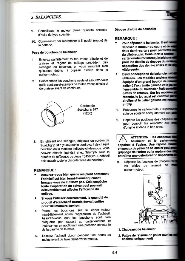

en principe ce truc est remis en place lors du remontage complet du moteur (balancier d'équilibrage). A ma connaissance, lors d'une simple révision on n'y touche pas. Coincidence !?
Si ça fuit, contrôler le niveau d'huile s'il n'y a pas 4 litres de trop ! ;o)
SInon, faut l'enlever, nettoyer les portées et remonter/le changer avec un peu de pâte à joint, genre qui ne sèche pas.

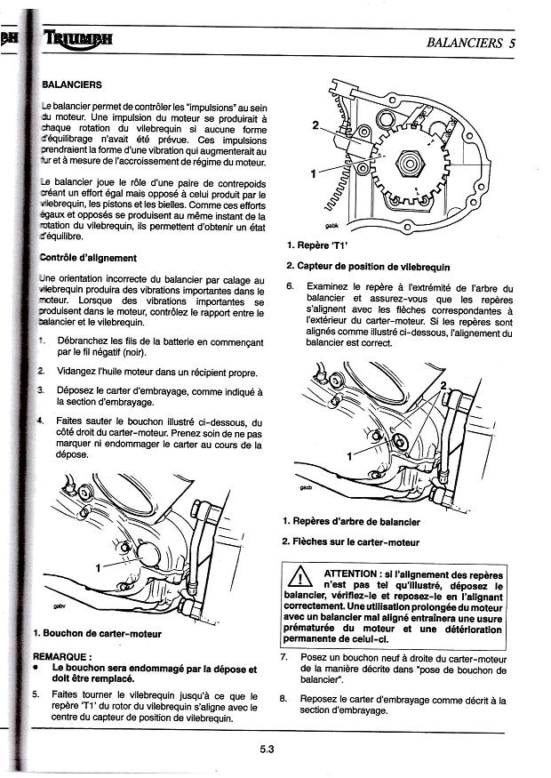

Message par macrotograf » 21/mai/12 - 23:00
et là, c'est plus clair ? :D

macrotograf a écrit :et là, c'est plus clair ? :D
ouah!!... Macrotograf, où est-ce que tu as eu ce bouquin? Il me le faut!!
