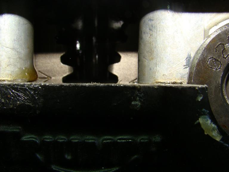

voila donc distri contrôlé comme indiqué ci dessus et j ai aussi regardé le manuel d atl
résultat léger décalage a l admission
normal ou pas ? me semble trop peu pour une dent de sautée ,tendeur de chaine ?
je vous joint une photo que j ai fait
merci pour vos réponses
- distri.jpg (59.5 Kio) Consulté 9044 fois

Re: collecteur echappement rougit ??
on voit pas grand chose ... si c'est léger décalage, c'est juste une chaine un peu détendue ...
et tu as vérifié en même temps au niveau du vilbrequin (capteur d'allumage en face du bon repère) bien sûr ?
Pour moi, c'est bon, t'arriveras pas à avoir mieux.
A condition que les ACT sont dans cette position pendant que le vilo est sur T1

j ai recommencé ce soir en faisant tourné + le vilo et ce coup ci les deux flèches sont bien parallèle au plan de joint mais en sens opposée a la photo de ce matin (en fait dirigé vers l exterieur du moteur) par contre j ai un doute vous me dite t1 au capteur d allumage ,j ai mis le repère t1 en face dur repère fixe sur le carter droit coté distri après avoir démonté le cache visé sur le carter de distri on parle bien de la meme chose ?
Flèches opposées : c'est normal, t'es au point mort bas. Si tu continue à tourner, ça reviendra en face. Tu seras alors au point mort haut.

ok donc c est bien ce que j ai fait ,crois tu que mes problemes peuvent venir du decalage qu on voit sur la photo,ou d un soucis de d ecu j avais lu une fois qu un cas simlilaire suite a une forte decharge de batterie(ce que j ai eu)avait perturber la cartographie et du coup les echappement du gars (speed 1050) rougissaient juste a tourné au ralenti,ou est ce que ca peut etre mon catalyseur qui serait bouché alors quelle tourne bien et que les gazs semblent bien sortir du pot (pas origine sc concept)

non (là je vois ta photo), ça doit pas être ça !

Si tu es sur le repère T1 le calage semble bon, à noté que après avoir détendu la distri il faut faire quatre tours moteur pour que les pièces et la tension soit correcte, il est plus simple d'avoir les flèches pile poil que le repère T1 parfait.
Selon l'usure de la chaine.
