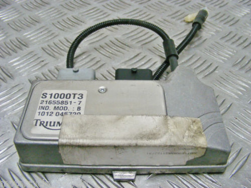

bonjour a tous,renseignement,savez vous ou se branche le tuyau noir de se boitier? merci a vous.

non,non,non,c pas laaaaaaaa! :oops: plus sérieux, c surtout que j ai trouver se tuyau sur ma brèle qui n étais pas brancher,de la ma question .merci a toi yop

Sur la boite à air.

Message par Pudépié » 3/déc./11 - 17:29
Sur le bitonio se trouvant au point le plus haut de la boite à air sur la vue jointe.

Message par Le Pouzal » 3/déc./11 - 19:03
c'est le capteur de pression atmosphérique.
Tu dois avoir un trou sur la droite de la boite à air, avec un raccord blanc coudé enfiché dans un joint d'étanchéité.

salut a tous,merci de vos tuyaux :hihi: et l autre tuyau a l opposer de la vus,c raccorder a rien (peut être mise a l air)? cela peut provoquer une panne? de quelle type?si se premier tuyau n ai pas raccorder.merci a vous.

salut ,et après l avoir brancher sur le roubinet d eau choude ,je me le bronche ou?(l eau au maxi du cumulus 65 degres,pas envie de gaspiller du gaz pour chouffer plus,la crise) :>pas au même endroit que yop voulais quand même? :oops: donc plus sérieux restera a l air libre , :eureka: je pense que c la réponse,donc je pourrais revenir jouet en 2eme semaine.merci a vous tous ,c toujours un plaisir le forum ,on a de super réponses de pro,et d autre pour détendre ,super faut que sa dur.a plus v. ;-)

Hi,
le tuyau si je ne me trompe pas, c'est celui qui est relié sur la centrifugeuse (mise à l'atmosphère du bas moteur et recyclage vapeur d'huile).
Mais ça ne vaut pas vraiment le coup de rebrancher ce système (voir sujet dérivation du reniflard d'huile).
Donc : soit on le bouche, soit il est raccordé sur la centifugeuse.

Message par Pudépié » 8/déc./11 - 11:17
Je ne crois pas, c'est un modèle 2004.

Message par macrotograf » 8/déc./11 - 11:33
bien vu, j'avais pas bien vu !
Un écoulement au point bas de la boîte à air ?
