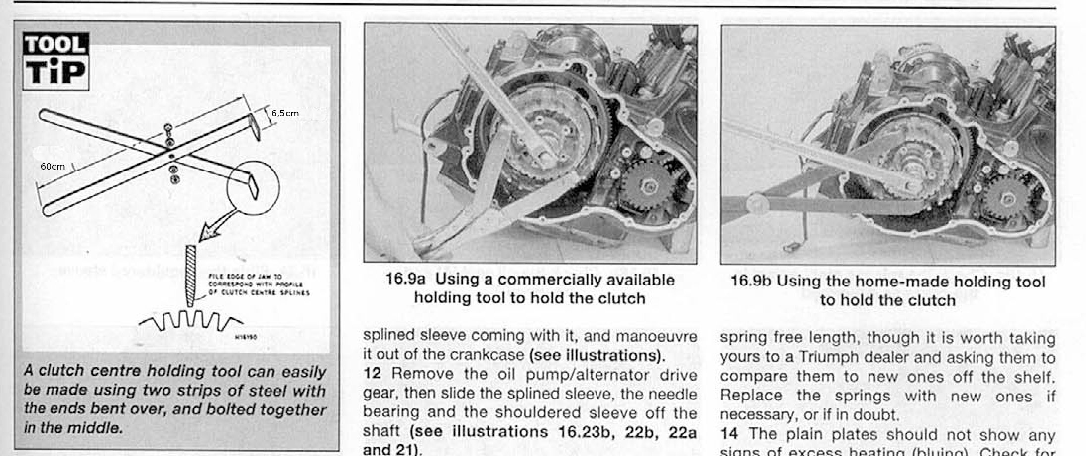

Pour l'embrayage : tu peux te fabriquer un outil avec 2 méplats de 4 mm (ça se trouve dans les magasins de bricolage). Tu les coudes à angle droit au bout, sur 6,5cm. Tu les croises au 3/4 en haut et tu les fixes avec un écrou central. Ca te fait une pince. C'est l'outil conseillé par le Hayne.

du plat de 20x 4 pour la fabriqué la pince ces correct et tu la fait de combien de long ?

Le haynes dit 60cm de long pour l'outil. Je te joins un scan, ça sera plus précis.

- OutilEmbrayage.jpg (359.31 Kio) Consulté 4680 fois

merci pouzal pour ton scan tu as trouvé ou ta revue haynes ,moi j'ai la revue moto technique pas les détail pour faire les outils. Pour le démarreur c'est ok

pour l'embrayage ces bon avec la doc que tu ma scanné reste plu qu'a fabriquer la pince.
