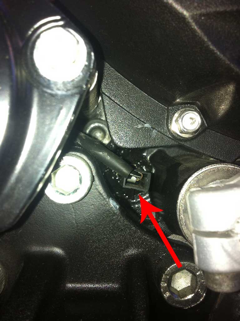

Bonjour à tous !
Mon tigre a un problème récurrent malgré de nombreux passages en atelier. De l'huile s'échappe du contacteur de boite à vitesse à l'endroit ou le capteur (avec deux fils en sortie) vient vissé sur le moteur (une photo suivra). Mon conss. a déjà changé les joints et remplacer la pièce mais rien n'y fait, ça coule toujours ! Mon conss. est à court d'idée, mais la fuite est toujours là ce qui commence gentiment à m'énerver sec ! :twisted:
quelqu'un a-t-il déjà eu ce genre de problème sur son tigre ?
J'attends vos commentaires.
Merci beaucoup

Ps. je vous annexe une photo de la pièce qui fuit (normalement ce n'est pas noir autour de ladite pièce, il s'agit juste d'un colmatage fait à l'arrache !)
Merci encore !

Bonne piste, c'est aussi exactement à quoi on a pensé mais après démontage et nettoyage du cambois sous le cache pignon, c'est status quo ! De plus on a mis du talc pour bébé, pour voir d'où vient la fuite, pas de doute à avoir ils s'agit bien du CONTACTEUR DE POINT MORT !
Quelqu'un a-t-il encore une idée ?
merci beaucoup.
a ++
Vincent

Désolé, j'aurais essayé :( peut être une crique du carter suite à un défaut du métal :shock: ou à un serrage trop important du contacteur :shock:

C est un peu ce que je pense mais le capteur, tu n y touche jamais en temps normal

ça sent le filetage foiré suite à serrage de bourrin :?

ouais GAPS, ça sent, je dirais même plus ça pue le serrage de bourrin !
Je vais voir ce que dis mon conss lors de ces investigations.
Si on considère qu'elle avait déjà ça quand je l'ai acheté d'occas à 7000 km et qu'on part du principe que c'est pas le genre de pièce qu'on s'amuse à démonter juste pour le fun (et en plus que c'est pas prévu de le faire pour le plan d'entretien), mais question est : est-ce possible que quelqu'un ait merdé en construction ?
Merci les jeunces et bon week-end pluvieux :(

le défaut de fabrication est possible aussi ,
enfin bon, peu importe , le but c'est que tu ne bouffe plus d'huile,
un petit filet rapporté doit faire l'affaire en dernier recours si la demande au service technique Tromph ne donne rien .

Le capteur en lui meme peut etre a l origine de la fuite. Sinon, le pas de vis. Perso, je pense que tartiner de patte a joint ne sert a rien, c est pas fait pour colmater. A tout tenter, je demonterais le capteur, histoire de voir si il n y a pas de fissure autour du pas de vis sur le carter ( ca arrive apres un serrage de bourrin), et je remonterais le capteur a la peau de couille (ruban silicone blanc). Si la fuite persiste, c est donc que ça vient du capteur.
Just my 2 cents
