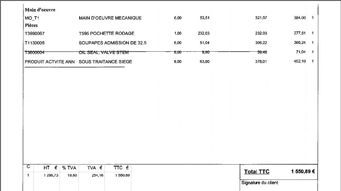

salut !
je m'en allais gaiement pour récupérer mon bolide (T595 de 98) après la révision des 80 000, sourire aux lèvres de l'avoir amenée si loin. Quand je reçu un coup de téléphone de la concession Triumph : il y a un problème de jeu aux soupapes, on ne peut plus les régler, il faut changer plein de truc, faire éprouver la culasse, et tout et tout ...
Suite à une longue discussion avec le mécano, il m'a envoyé deux devis pour l'ensemble des travaux à réaliser.
Je vous met ces devis en pièce jointe, un qui concerne cette histoire de culasse, l'autre diverses petites choses.
Et je voudrais bien avoir votre avis sur :
- le devis pour la culasse : est-ce que j'ai pas un autre moyen de procéder, où je pourrais par exemple trouver une culasse d'occasion (en parcourant les posts, j'ai lu un truc dans le genre, mais je ne sais pas si ça s'applique à mon cas), voire d'autres pièces d'occasion pour faire baisser le prix de l'intervention ?
- le devis pour le reste : à 460 euro le ventilo, est-ce que je peux pas intervenir moi même sachant qu'il n'émet qu'un bruit genre "clac-clac" mais qu'il tourne encore (je suppose un déserrement, ou un truc coincé que j'aurais aspiré, mais je m'y connais pas trop).
- les deux devis : est-ce que vous pensez pas que ça fait cher tout ça et que je pourrais m'en tirer à un autre prix si je m'adresse à un autre garage (région de toulouse) ?

- devis pour d'autres travaux
- devisDivers.png (64.77 Kio) Consulté 9995 fois
- devis pour la culasse
- devisCulasse.png (55.18 Kio) Consulté 9995 fois

Flyin'jéjé a écrit :Et je voudrais bien avoir votre avis sur :
Max vend des culasses de Dayto. Contacte le :
http://www.trimax-moto.com/
Tu achètes une culasse occaz (avec les pontets qui tiennent les arbres à cames, c'est indissociable), tu récupères tes soupapes et ressorts, tu fais un rodage des soupapes et hop, t'es plus emmerdé.
Le ventilo est trop près des collecteurs. Donc, même si tu le changes, il fondra à nouveau.Flyin'jéjé a écrit : - le devis pour le reste : à 460 euro le ventilo, est-ce que je peux pas intervenir moi même sachant qu'il n'émet qu'un bruit genre "clac-clac" mais qu'il tourne encore (je suppose un déserrement, ou un truc coincé que j'aurais aspiré, mais je m'y connais pas trop).
Le mieux est de partir du modèle en place et remplacer les pales du ventilo par des pales alu sur mesure.
Flyin'jéjé a écrit :- les deux devis : est-ce que vous pensez pas que ça fait cher tout ça et que je pourrais m'en tirer à un autre prix si je m'adresse à un autre garage (région de toulouse) ?
Un mécano indépendant peut peut-être te faire ça pour moins cher.
Demande toujours à Max.

Je rajouterai que s'il n'arrive plus à faire les jeux parce qu'ils sont trop faibles, tu peux trouver des pastilles plus fines ailleurs que chez Triumph pour te permettre de faire les jeux au moins cette fois-ci. (les pastilles sont standard en 25mm chez yam sur certaines bécanes et chez honda sur les cbx).
Cela te permettra de prendre le temps de chercher une culasse d'occaz qui n'aura pas ce probleme de sieges de soupapes qui s'enfoncent.

Merci Le Pouzal pour ce contact de Max, je vais tout de suite faire un tour sur son site et voir pour une culasse d'occas ! Et lui demander par la même occasion ce qu'il pourrait me proposer comme tarif.
Pour les pales du ventilo, je vais voir ça moi même donc, ça devrait pas être sorcier, et le meilleur moyen d'apprendre c'est d'm'y mettre, alors, au boulot !
Et merci Serval pour l'info sur les pastilles, je vais voir du côté des japs ce qu'il en est.

Honda aussi fait des pastilles moins épaisse que Triumph ( pour le CBX 1000 il me semble) Mais bon c e n'est malheuresement qu'un paliatif en attendant de trouver une culasse propre ....
Pour le LDR c est un probleme connu chez Tromph nonobstant, ma bécane n'a jamais eu se soucis et pourtant je suis régulierement a 103/104 degrés dans les embouteillage. Comme quoi un changmenet de liquide régulier tous les 2 ans n est pas une ineptie

yeah, suite à vos bons conseils (merci aussi jean-mi) je m'en suis allé voir sur un site de vente de pastilles pour cbx 1000 (http://www.servicemotopiece.fr/category ... tegory=592" onclick="window.open(this.href);return false;) pour le réglage des soupapes : y en a de toutes les tailles, est-ce que prendre les plus fines me laissera plus de temps ? ou bien y a une taille meilleure (les 25mm dont parlait serval) ?
et j'attends une réponse de Max pour une culasse

Ben déjà tu vas retrouver un jeu aux soupape normal avec donc des soupapes qui vont fermer et donc de la compression.
Apres est ce que passé un certain ' degré' d'enfoncement du siege, la vitesse d'enfoncement du dit siege s'accelere ou pas je ne sais po .
En tout cas ca te permet quand meme largement de trouver un culasse , la vérifier/préparer ( dépendnat du kilometrage tu peux juste faire un rodage de soupape soigneux et repartir avec la culasse complete) Acheter les joints / l huile etc etc
Dépendant si tu roules beaucoup, ca te laisse meme un peu de temps pour étaler les dépense sur quelques mois (Achat culasse/ pochette de Joint / Huile etcetc) histoire de pas tout sortir d'un coup

Il te faut mesurer le jeu actuel, regarder l épaisseur de la pastille en place, puis faire un peu de math pour trouver la bonne epaisseur de pastille à commander

ben c'est relativement simple:
Si tu dois avoir 0.10 de jeu et qu'il a mesuré 0.05, donc il te faut une pastille 0.05 plus fine que celle en place. (donc 2.10 si il y a une 2.15 en place par exemple)
Ps: quand je parlais de 25mm, c'est le diametre des pastilles (diametre qui est monté sur les 1000 cbx et sur certaines yamaha (xjr je crois)

effectivement c'est simple, fallait juste le savoir
donc, pour info, suite à toutes les informations données, je vais faire mettre les pastilles qui vont bien pour pouvoir ramener le bolide au bercail, et prendre le temps de chercher une culasse, et budgétiser tous les achats qu'il va falloir faire avec (joints, huile, etc.) !
Messieurs, merci à vous !!
ps: j'ai envoyé une demande à Max pour une culasse d'occasion, mais il doit être en congé. Je vais aussi demander du côté de mécatriple (près de bordeaux) en remerciant gégé pour l'info !

Privilégie malgré tout le changement ou la refection de ta culasse car je te donne moins de 20 000kms pour etre à nouveau emmerdé avec ton jeu aux soupapes si tu ne fais que passer à la taille inferieure (c'est du vécu sur T595)...

C'est aussi pour cela que la plupart des concessconcess ne veulent pas se faire chier avec ce genre de " bricolage" ( Notez les guillemets merci) Pour se retrouver avec un mec qui vient raler au comptoire parce la machine ne marche encore pas apres les nnn€ qu il à laché en révisionGrd Lolo a écrit :Privilégie malgré tout le changement ou la refection de ta culasse car je te donne moins de 20 000kms pour etre à nouveau emmerdé avec ton jeu aux soupapes si tu ne fais que passer à la taille inferieure (c'est du vécu sur T595)...
Apres y a surement des concess qui peuvent te trouver une culasse d'occasion ( en tout cas j en connais qui le font pour dépanner des clients vu uq il est illusoire de vendre une culasse neuve à un client)
Je pense qu une culasse ca doit pouvoir se refaire ( Guide / Sieges etc etc) le tout étant de trouver le mec qui va faire le taff ( vu que ce genre de pieces ne sont pas détaillées par Tromph ) et à quel prix.
