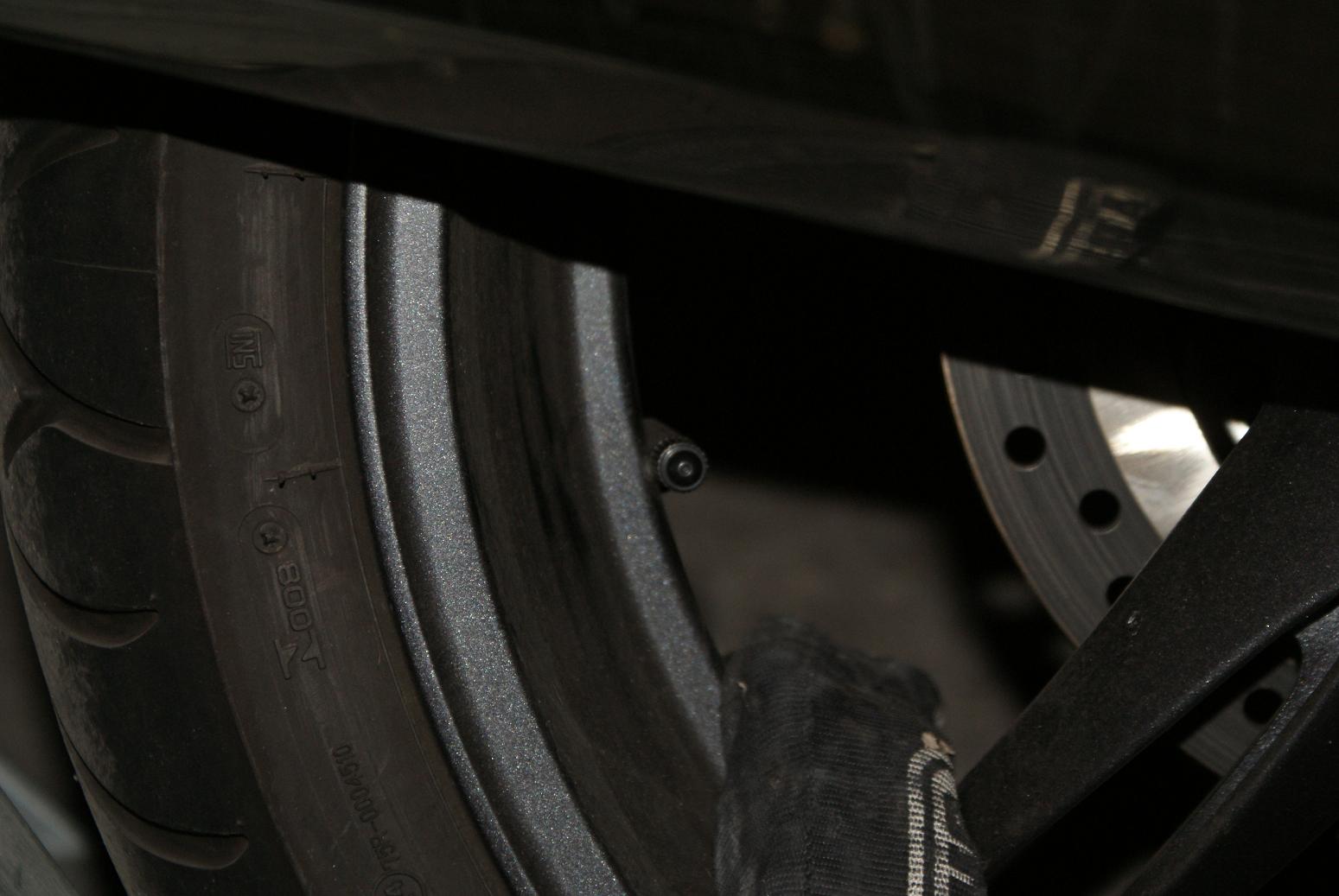

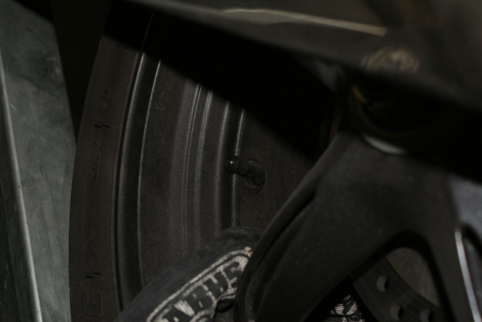

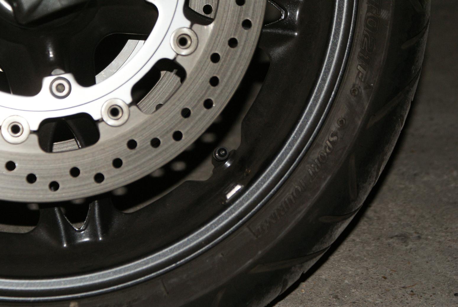

J'ai essayé de faire des photos (pas évident!).
Sur la dernière photo, la roue avant. Comme vous pouvez le voir, le dessin de la jante est arrêté au niveau de la valve donc pas de soucis.
Par contre à l'arrière....
roue arrière2
roue arrière2
roue arrière1
roue arrière1
roue avant
roue avant
Messages : 2600
Re: Impossible faire pression pneu arrière Sprint GT
Message par Serval » 10/juil./11 - 14:44
Valve montée à l'envers, suffit de lui faire faire 180° au prochain changement de pneu :top:
