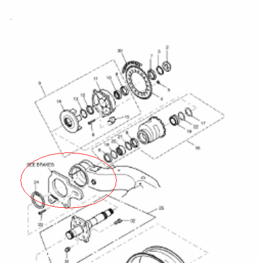

bonjour a tous z et toute,le champion est de retour,(renseignement?)j ai fais la purge des freins :top: ,profitais pour le changement des plaquettes arriere ,jusque la :top: maintenant question,avez vous un jeu minime sur la flasque qui supporte l etrier de frein?de l ordre de 1mm,d avant en arriere.merci de vos reponses suis sur du montage car je n ai touche que l etrier,sortie prevue avec mon fiston bientot ,alors vous comprennais .v et bonne route.

c'est ça ?
effectivement cela a un certain jeu ...
sur la mienne je l'entends même parfois cogner ...

Perso j'ai pas de jeu sur cette plaque (même à 100000 km). Si il y a du jeu c'est que la butée (n°23) est marquée.
Ce truc sert à déplacer l'étrier arrière lors de la tension de la chaine.

merci de vos reponses,on a du mal a me comprendre,je vais acheter un becherelle ,mais c tres sympas de me repondre ,macrotograf a bien compris , 8) oui c sa la butee 23 de la dite flasque.le seul remede serais de la remplacee ,mais si il n y a pas d incidence,sa attendras encore un peut,merci a vous ,rapidite de reponse et vous repondez meme au adepte de tnt,pas c+.bonne journee ,a plus,v.

dles a écrit :Perso j'ai pas de jeu sur cette plaque (même à 100000 km). Si il y a du jeu c'est que la butée (n°23) est marquée.
interessant. T'as pas de jeu du tout !?
Si tu tentes une rotation de la pièce même pas un léger "toc"?

Sur toutes mes Triumph il y a eu du jeu à cet endroit. Rien de grave

Message par dles » 29/avr./11 - 14:28
bah pas au point de faire un toc quand je bouche l'étrier. Y a du jeu pour que ca coulisse mais ca s'arrête là.
Même sur un B.O. pourri jusqu'à la moelle j'ai jamais vu cette pièce prendre un jeu à faire des toc toc ;o)
