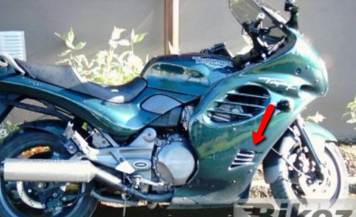

Sur ma Trophy 1200, il y a deux caches noir en plastique ( un de chaque coté ) qui bouche des orifices d'aération.
Sur beaucoup de photo de 1200, je ne vois pas ces caches. Faut il les retirer pour une meilleur aération ?
Quelles est l'utilité de ces caches ?
Merci de votre aide

Est ce qu'ils ne servent pas à bloquer des remontées de chaleur?
Pour éviter d'avoir encore plus chaud en été.

Voila une petite Photo.
J'ai eu lors d'une ballade en été +- 35 deg., ma lampe de température qui c'est allumée, je me demande si je ne devrais pas dégager ces deux morceaux de plastique pour libérer les orifices et mieux refroidir le moulin ?
Qu'en pensez vous ?

salut moi les caches n'existe pas sur ma trophy 1200,aussi bas c'est surement pas pour éviter les remontées de chaleur du moulin,en été je pense que tu peut les retirer un peut plus d'air pour refroidir le moulin
cordialement

Ces caches sont des accessoires Triumph. Ils servent à bloquer les remontés d'air chaud vers le pilote et, en cas de pluie, ils améliorent la protection des pieds.
J'en ai sur ma Trophy. C'est très efficace contre la chaleur.

newsquier a écrit :Ces caches sont des accessoires Triumph. Ils servent à bloquer les remontés d'air chaud vers le pilote et, en cas de pluie, ils améliorent la protection des pieds.
8) :-Q
:o)
Sinon je suis d'accord avec Didier.
Le voyant s'étant allumé, une bonne révision du circuit de refroidissement s'impose.
