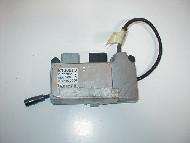

Salut les triumphions,
est ce que je peux remplacer le boitier cdi sagem d'un speed de 2001 par celui d'un sprinr rs de 2000 ? :blt:
Sur les deux est noté : S1000T3 21655851-7 mais IND MOD. différent : B 0157 02 5086 (speed), A 0077 02 1762 (sprint). :-7
Peut être, quelqu'un a une idée du résultat ou a déjà essayé ? :fufufu:
merci
A+

Salut ca dépend .. sur les speed de ces années la y a 2 modeles ( dont la forme semble differer) ... dont un est compatible avec le RS .( et pour cause c est le meme )
Je dirai donc que si la forme du boitier est la meme c est good

si exterieurement les boitiers sont identiques, c'est tout bon, au pire il te faudra faire remettre une carto qui correspond à la becane.

justement, ils ont la même tronche et en plus avec le tube de prise de pression de la boîte à air ...
J'ai tout de même remarqué que sur les 2002 ils sont aussi identiques mais sans la prise de pression.
Lookez moi ça :
