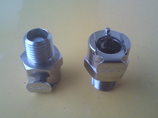

Bonjour, a tout ceux que cela intérésse, j'ai deux connecteurs rapides en métal et non en plastique a vendre.
