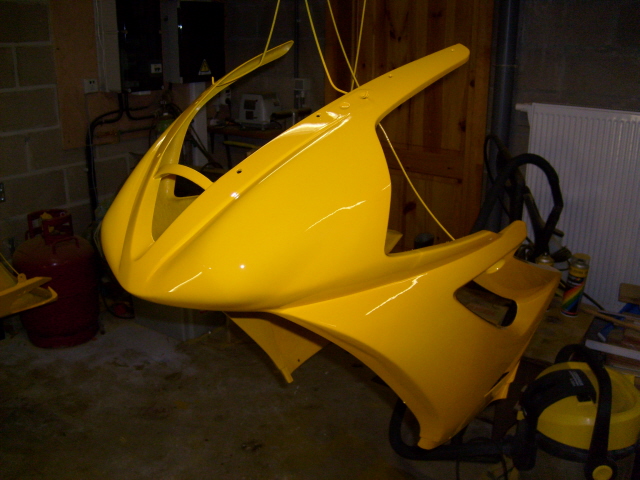

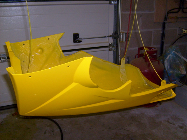

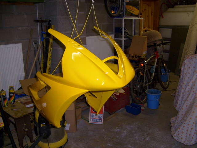

quelques photos apres découpe et peinture
