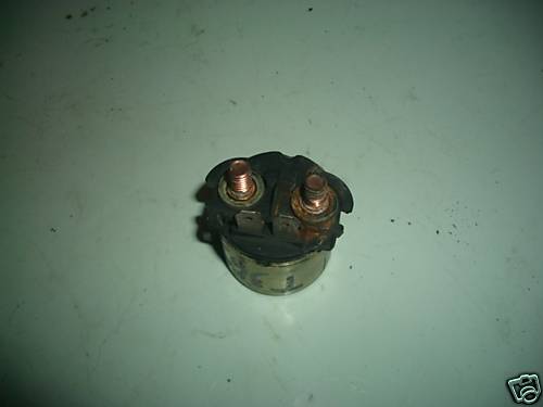

J'ai eu ce genre de merde mais pas sur ma triumph :hum: pour une fois :fufufu:
C'etait le relais du demarreur qui collait mal.

Wouaaiissss, c'a m'a l'air ca.
c 'est lequel? y'en a 3 sur le coté droit quand on enleve la selle. jcrois.. :zen:

Aucun de ceux là!
Il est sous le réservoir, de mémoire, prés du démarreur.

Message par lafouine4 » 1/mars/09 - 18:03
steph974 a écrit :Wouaaiissss, c'a m'a l'air ca.
Il est vers l'amortisseur, tu le voix en regardant par l'arriere gauche, il est dans un support en caoutchouc noir :top:
Suis le fil qui part du démarreur il y va tout droit :zen:
