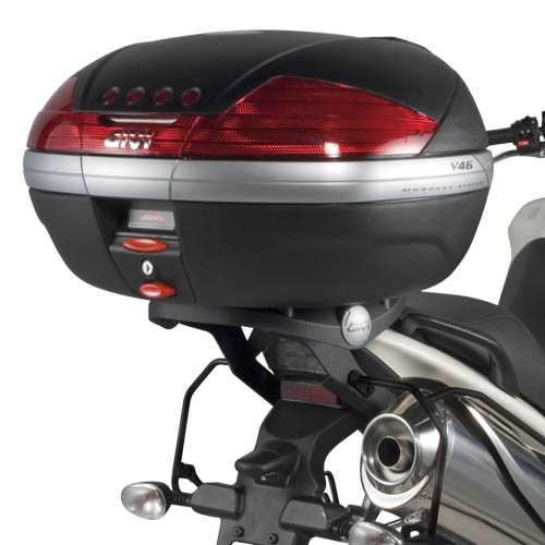

comme je vais bientôt pouvoir chevaucher ce magnifique engin et dans l'optique de l'équiper d'une bagagerie pour les virées lointaines à 2, j'ai une question qui me turlupine:
- quelqu'un d'entre-vous a-t-il déjà monté les valises d'origine avec un top-case Givi?
Si je pose la question, c'est que sur le site de Givi, il est mentionné que le support du top-case n'est pas montable avec les valises d'origine. Mais je suis persuadé qu'il doit y avoir un autre moyen.
Le support d'origine peut-il recevoir un Givi, par exemple?
Pour info, je souhaite monter un Givi V46
faire peindre le capot dans le même bleu que la moto et y rajouter les valises d'origine qui a mon sens (même si un peu cher) sont les plus abouties au niveau de l'intégration sur la moto.
Donc utopie de ma part ou faisable?
Merci d'avance pour vos avis et conseils avisés ;-)

C'est totalement faisable, mais, sur leur site, ils disent que ce n'est pas possible, mais seulement avec le support que tu vois sur ta photo, car de mémoire le V46 est fourni sans support.
Perso, j'ai monté le E470, pas cher et vendu avec le support "dit" standard.
Mais pour ça il te faut prendre en option, le support top case triumph et tout ça se monte hyper facilement.
Et si tu ne prends pas le kit valises triumph, au support, il faut rajouter la poignée passager(elle est comprise dans le kit valises), qui sert à fixer le support top case triumph.

Donc si je résume, on monte le kit valise + le kit top case Triumph et on monte dessus le support standard Givi avec le top case...
Tout ça me semble parfait...
Vais être chiant, mais t'aurais une photo de l'ensemble? Histoire que je me fasse une idée...
En tout cas, merci beaucoup pour les infos ;-)

Quoi que je viens de regarder sur le site Givi et la platine SR225 pour la Tiger possède que deux crochets plus le crochet pour l'ancrage à clé. Donc à priori tous les top cases Givi se fixent sur le support spécifique Tiger

j'ai cherché sur le site et ne crois pas avoir trouvé la réponse à ma question : je voudrais aussi monter un top case Givi sur ma future Tiger (besoin de pouvoir mettre 2 intégrals dedans) et le vendeur m'a dit qu'il était obligatoire d'acheter la poignée passager et la platine Triumph pour ensuite poser un top case. Déjà ça m'emmerde un peu de mettre 125+209 € rien que pour le support, et surtout il me semble avoir vu des Tiger avec top case Givi mais avec la platine Givi directement posée sur l'arrière du Tigre, sans la poignée passager spéciale et la platine Triumph. En gros, j'ai l'impression qu'il est possible de n'acheter que le support Givi à environ 70 € (SR225 avec top case E46... comme sur la photo du site Givi pour Tiger 1050 en fait...) et pas la peine de claquer 330 € pour ensuite mettre le top case.
Vous confirmez mon avis ou je suis trop méfiant et quel que soit le top case que tu veuilles mettre, tu es obligé d'acheter ces 2 options couteuses ??

valises triumph = support et poignée triumph pour monter un top case.
Si tu n'as pas de valises triumph, tu mets ce que tu veux.
