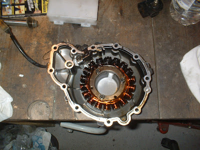

3 x 30 v alternatif, batterie moins de 8 mois, charg
Flyben
Messages : 297
Inscription : 29/nov./07 - 23:26
Message par Flyben » 22/août/08 - 00:35
d'après http://www.triumphrat.net/triumph-super ... bad-3.html
ça me parait une bonne idée d'aller jeter un oeil sur le stator du TT600 .. ce serait pas le premier alternateur de 4 cylindres à griller

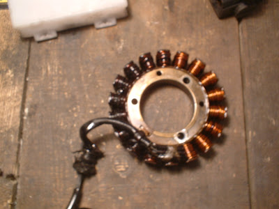

Message par Flyben » 23/août/08 - 19:13
musée des horreurs ...
how do you want your stator, .. grilled ?? Half-grilled ??
both sides

Message par minimoi » 24/août/08 - 13:49
Stator grillé, bienvenu en club :o)
Ca coûte un bras en neuf, c'est une misère pas possible à trouver en occasion... Triumph c'est de la merde :love:
