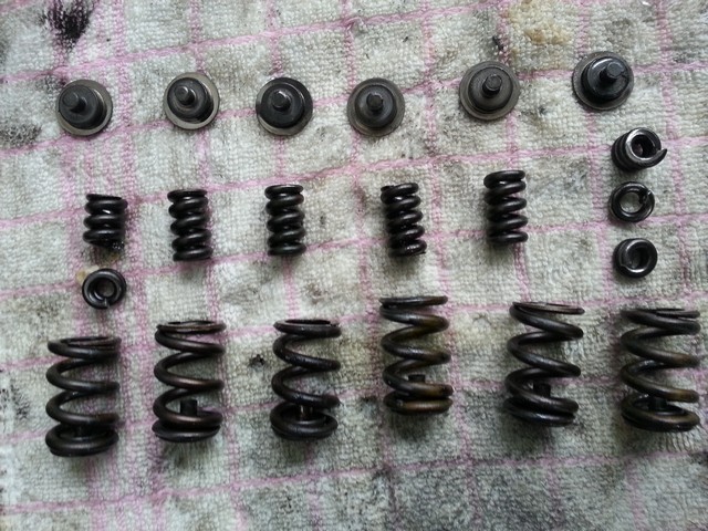

Salut a tous,voila j'ai sur ma t509 c'est putain de vibrations a tous les rapports entre 2500/3500 tr/m et demain je vais déposer car je pense fortement,après avoir éliminé toutes les autres options possible,que mes ressort soient foutus.

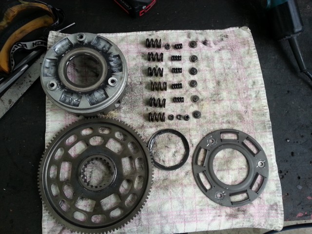

Je viens de démonté l'embrayage et OOOHHHH SURPRISE!!!!!! Y a des petit ressorts de cassés dans les gros!!!!! :D
Bon ba y a plus qu' a faire la modif ;).

Bon voila le résultat!!!!!J'ai eu chaud au cul-cul!!!!!!
Merci pour votre aide,mais je suis pro(mécano auto/moto police) et j'ai tout ce qu'il faut,j'ai aussi trouvé les vis et écrous qu'il faut.
Je vais juste faire un coup de soudure et zouuuu!!!!!
