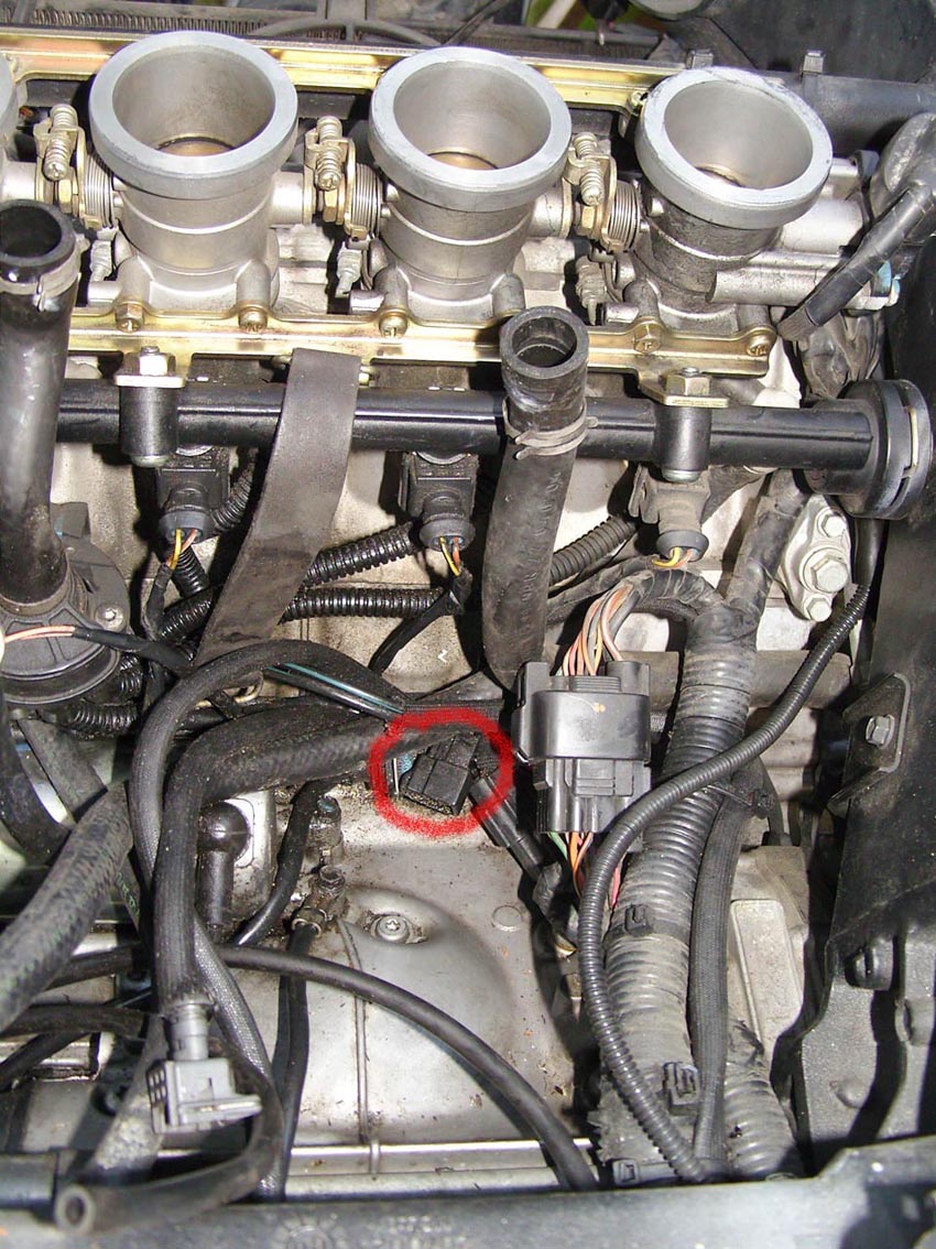

Merci,je vais abuser mais j'en ai découvert un autre
une idée
- SNB11658.JPG (175.4 Kio) Consulté 78073 fois

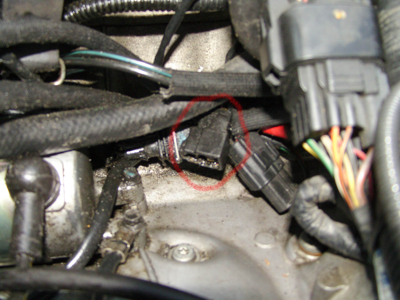

Une seconde image plus générale
- SNB11660.JPG (248.74 Kio) Consulté 78072 fois

tu remarqueras que ce n'est pas du tout le même type de connectique....
Ta fiche grise est une fiche qui sert lors de l'assemblage de ta moto sur chaine ... elle ne sert à rien après.

DLES,merci pour l'info mais en ce qui concerne le connecteur noir (cerclé de rouge)sais tu à quoi il est branché?Au fait tu parles bien du connecteur gris que je tiens entre les doigts ?

le noir ressemble à celui qu'on branche sur l'alternateur sur les Speed Triple petit cul
