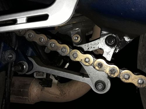

La mienne a été rabaissé en changeant les 2 triangles de biellette d'amortisseur arrière.
Triangles de biellette amortisseur AR.jpg (62.51 Kio) Consulté 4516 fois
La selle passée chez un sellier a peut-être été aussi retaillée. (en tout cas elle ne glisse pas, chose que j'ai entendu avec l'origine)
Sur un autre forum sur Speed ça a enlevé "la rondelle située au dessus de la tête de l'amortisseur" "fait gagner 3 cm en hauteur de selle"

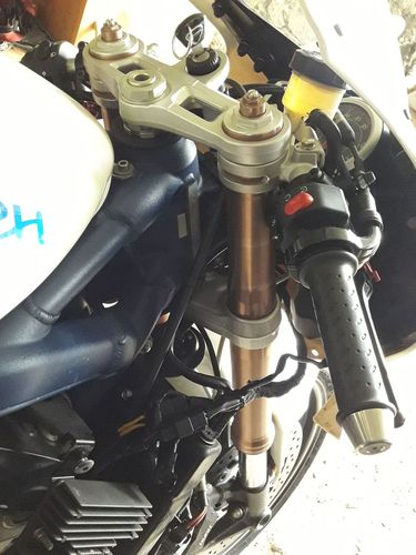

J'ai les triangles d'origine, je me tâte à les remettre pour voir si l'équilibre est mieux, de même j'aimerai savoir si l'avant a été rabaissé…
