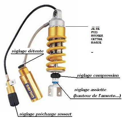

la molette a part sert a régler la précontrainte du ressort ( faut faire pas mal de tours, c'est hyper démultiplié)
la molette (sur la bonbonne a droite sur ta photo) sert a régler la détente (remonté de la moto)
et tu a un réglage en bas de l'amorto pour la compression ( descente de la moto)
ces réglages peuvent être en double si c'est un TCX dernière génération a réglage de compression/détente haute et basse
essaye de prendre une photo du haut du ressort pour qu'on voit la précontrainte que tu as actuellement
il a quel tarage ton ressort (c'est marqué dessus en bleu) :?:
car c'est ça qui est important, le tarage du ressort se choisit par rapport au poids de la moto et du pilote et l'utilisation (piste, route, fossés... :hihi: )
le problème c'est que souvent les mecs achètent un ohlins sans donner ses infos, en gros ils achetent un ressort jaune ... :hihi: avec un bô autocollant pour mettre sur le carénage :> sur la terrasse ça claque :love:
tu l'as acheté neuf l'amorto, ou tu as eu ta mob' comme ça :?:

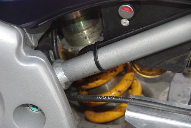

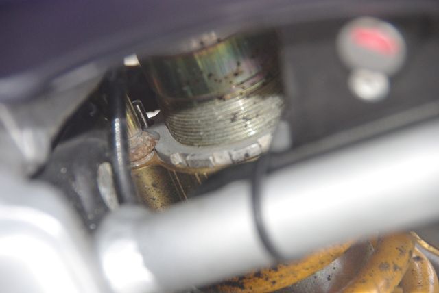

autres photos montrant la tige acier bloquant la tension ressort
comment l'enlever et déserrer la partie crantée pour moins comprimer le ressort ? j'ai essayé en vain, mais pas facile d'accès!

bon....faut pô l'enlever la tige, tu règle le ressort avec la grosse molette séparée
bon ça m'étone pô que ton amorto fonctionne comme un parpaing, la précharge du ressort est a fond :shock:
donc commence par dévissé (je le répète, avec la molette :> ) et laisse seulement 8mm de filetage apparent au dessus de la bague
ça devrait déjà t'occuper un petit moment :hihi:

ok ce n'est donc pas par l'écrou cranté ?
mais la partie du dessus ?

tiens voilà ton parpaing et ses différents réglages... :o)
histoire que ce soit un peu plusse clair %-9

la bague crantée est bloquée par ergot (tige métal) et la partie en dessous bloquée également par le câble réglage précharge ressort, je ne peux rien tourner au dessus du ressort à part si j'enlève la tige métal et que je démonte le câble précharge ressort !

:shock: tu touches pô a la bague, tu te sert de la molette (précharge ressort) pour régler :>
la molette a justement pour intérêt de ne pô avoir besoin d'outil pour le réglage

et la molette réglage compression en dessous amorto (en dessous ressort) ?
speed triple man
Re: réglage amorto ohlin's speed triple 2001
Message par schum56 » 28/avr./10 - 07:49
c'est hyper démultiplié, faut tourner un p'tit moment avant que tu arrive en haut
ne touche pas a l'hydraulique pour l'instant, il faut d'abord régler le ressort

heu....tu tournes bien la bonne molette, celle qui est sur le coté de ton cadre arrière, relié a l'amorto par un câble gainé :?:
