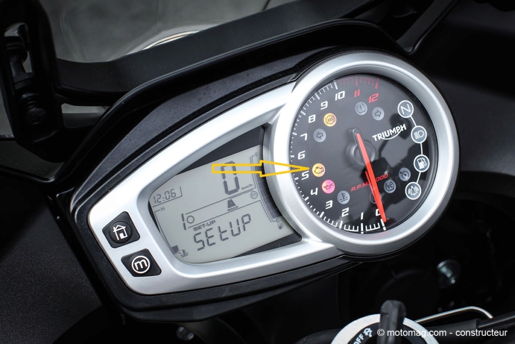

J'avais depuis plusieurs semaines le voyant défaut moteur Orange qui s'allumait par intermittence et l'activation du régulateur de vitesse était impossible

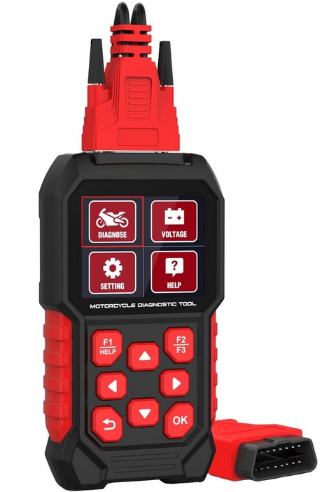

Avec la collaboration d'un pote d'un pote équipé de l'outil magique de diagnostic on a mis la main sur le coupable ! :top:

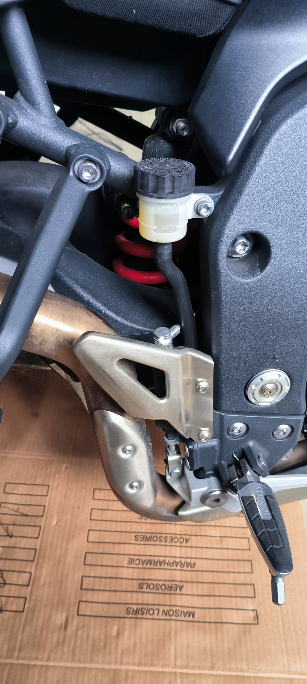

code erreur : Rear Brake Switch Disconnected

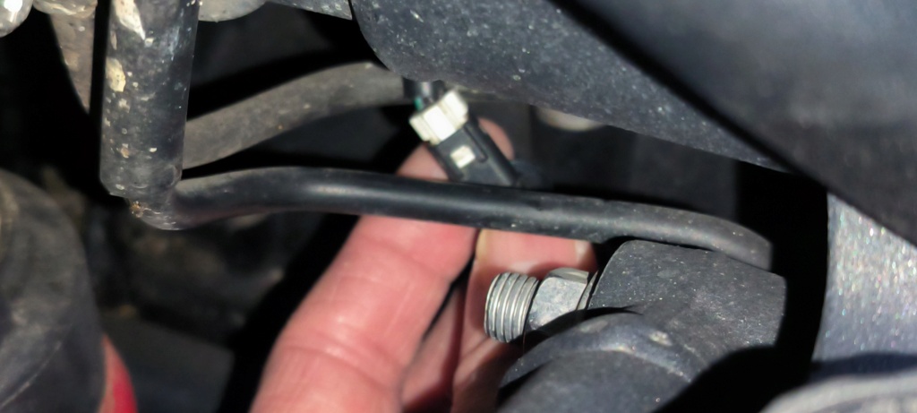

le cable reliant le maître cylindre AR au tableau de bord était déconnecté, un clic plus tard, mon feu stop fonctionne et le voyant orange a disparu
Par le rétablissement de la connexion, mon régulateur refonctionne ! :top:

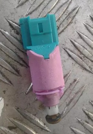

J'avais eu le même problème sur ma Renault : les feux stop restaient allumés après appui sur pédale de frein et régulateur non opérationnel
Après nettoyage au Pro Contact de la piste du capteur de frein sous la pédale ,
retour à la normale, si ça peut vous servir ;-) :top:
