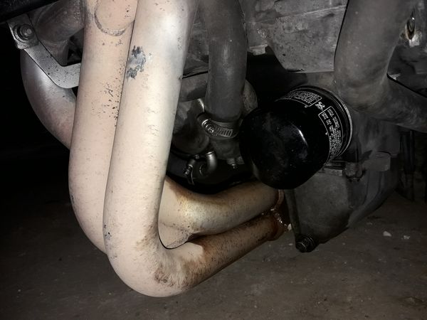

voilà je me suis rendu compte d'une fuite sur le bas moteur devant entre le filtre à huile et l'échangeur (elle a 42 000km):
J'ai vu une goutte de ldr en sortie de durite (il suffit de la resserrer) mais la fuite c'est de l'huile :?
C'est localisé autour du tube de sortie d'eau, il y a un problème connu d'échangeur qui pète et huile/ldr se mélangent :? mais si l'huile sortait du circuit de flotte elle aurait des nuances de couleur voir une texture/odeur différente non, or ça parait de l'huile pure… ça ne vient pas non plus du filtre, ni de plus haut ; j'ai pensé au joint de carter (pbm connu aussi résolvable avec joint de carter "cloisonné") mais il y a de l'huile sur le tube qui est plus haut et il n'a pas l'air fuyard ailleurs..

À gauche de l'échangeur c'est sec, mais c'est le coupable idéal, peut-être que son joint commence à lâcher côté D..

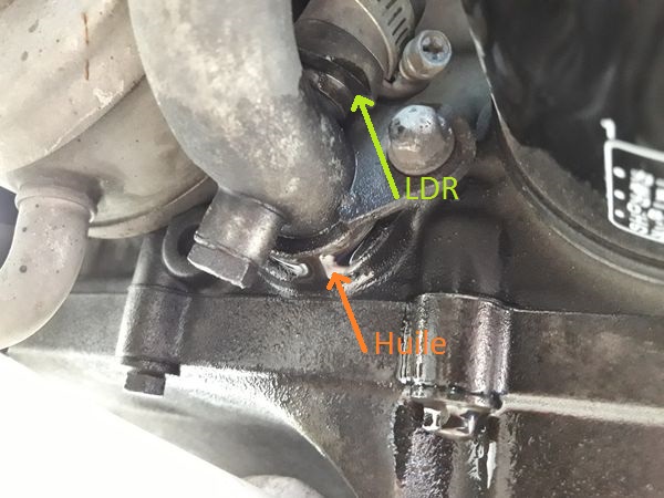

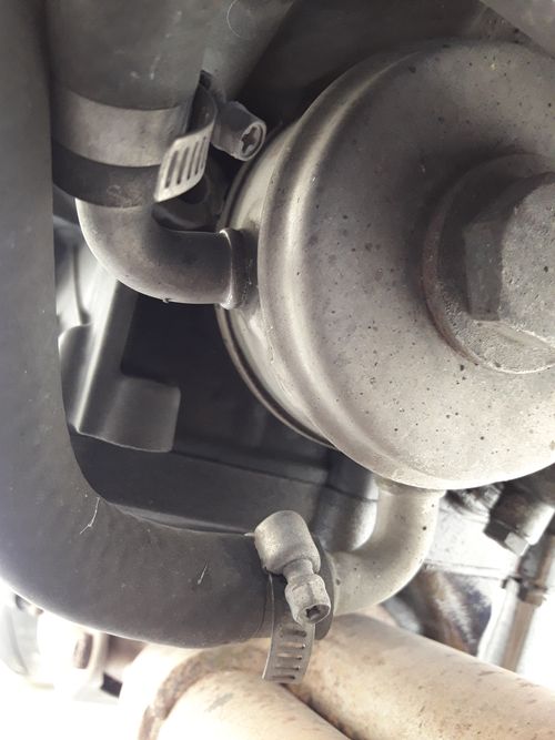

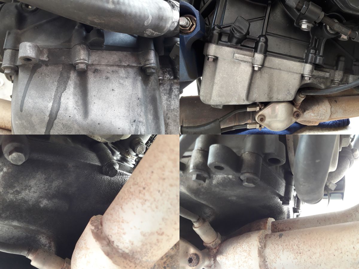

:D je suis plus pétrole désaromatisé ; j'ai nettoyé au max à la brosse à dent, pas facile car c'est un bordel dense et derrière le 3/1:
Endroit 1.jpg (64.03 Kio) Consulté 16260 fois
Endroit 2.jpg (76.44 Kio) Consulté 16260 fois

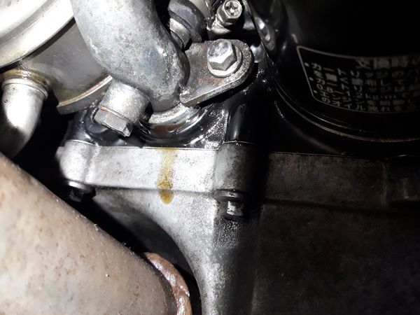

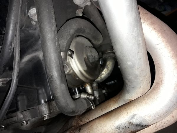

Ça a pas mis longtemps à pisser :? , ça s'accumule au bas du raccord d'eau:
On dirait de l'huile pure, j'ai regardé le vase LDR pas vu d'huile mais possible que le niveau ai remonté, il est juste sous l'écriture MAX, or j'ai cru comprendre qu'en roulant ça dégueulait jusqu'à arriver au MINI..
Bon t'façon c'est assez simple: ça vient pas de plus haut (je vois), ça vient pas de plus bas, pas non plus du filtre, donc échangeur ou/et tube d'eau (la zone d'ombre c'est entre les deux je vois rien) ; mais comme c'est de l'huile qui sort… Arrivez-vous à la même conclusion que moi, les Watson ?

Ca pourrait bien être ton échangeur eau/huile. Je trouve que l'écrou de fixation sur le carter est marqué (alors qu'il ne devrait pas).
Il est possible qu'il soit aussi fissuré.

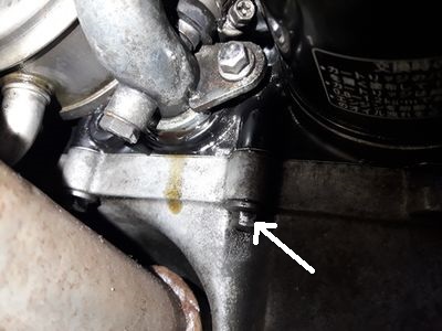

Message par daymto » 24/sept./19 - 21:57
Cette vis là ?
Qu'est-ce qui pourrait être fissuré, le carter et donc l'huile tomberait dans le trou de passage vis ?

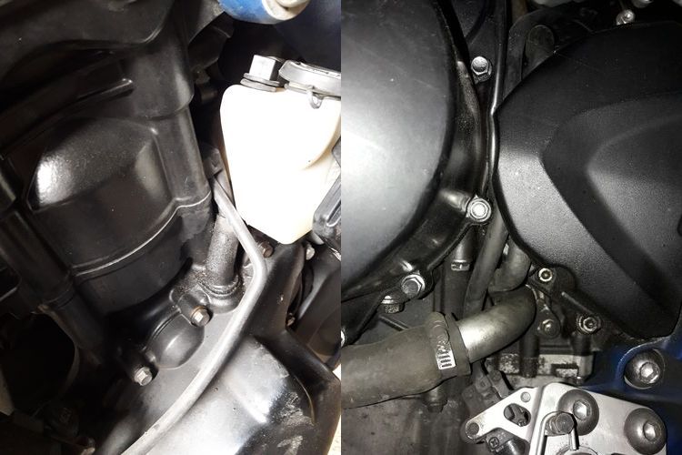

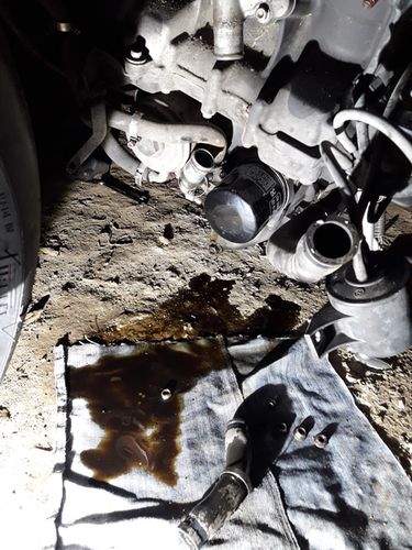

Bon, je suis en train de la mettre à poil histoire de tout faire en une fois, auj vidange LDR et démontage radia ; c'est pas beau et y a du débris (mais que du LDR à sortir par la vis de purge à côté de l'échangeur):
2 autres petites fuites remarquées, la 1ère sous le bocal LDR ça a l'air de l'huile par un capteur enfoncé juste à fort, la 2nde au dessus de la béquille sans doute du LDR car la vis qui maintient le tube d'eau est dévissée:
Panorama fuite.jpg (66.02 Kio) Consulté 16240 fois
Demain démontage de la ligne pour y voir plus clair (et je remets l'arr à hauteur d'origine) ;-)

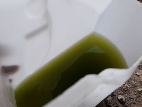

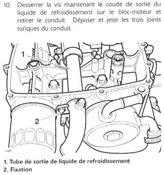

Toute l'huile est passé dans le circuit de flotte, quand j'ai enlevé le tube de sortie d'eau ya d'abord eu du LDR à sortir puis plein d'huile (1 à 2l) mais par l'échangeur que du LDR propre, je commence à m'inquiéter sur comment l'huile s'est retrouvée là :?
Mais quel Boulet !!! :o
Le tube de flotte baigne dans l'huile du carter, c'est normal qu'en le déboitant de la pompe à eau l'huile l'envahisse ! :blt: :hum: (encore fallait-il le savoir)
du coup ma fuite d'huile n'est dûe qu'au joint torique du tube de sortie d'eau :eureka: :D
Bon, pas de regret, de toute manière il fallait vidanger LDR et huile pour changer ce joint.. 8)
